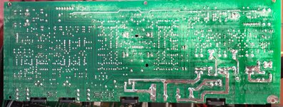

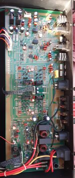

Buenas, esos son los 2 condensadores "pujados". Esta placa es la pequeña señal y control de la etapa, abajo tiene la de los finales. Ya mandaré la foto con la placa entera(éstas fotos las tenía de hace unos días). El tr que está al lado es típ 122. Bueno, ya me comentaréis, gracias

Buenas Fogonazo, te leo mucho, sobre todo , darse con el martillo en la mano buena, jjjj. Bueno al tema, le puse salida del móvil y luego probé con una mesa mezclas. Lo probé en estéreo y luego en paralelo. Luego canal izq y canal dcho por separado.
Los condensadores "pujados" son c151 y c149 parece que son de filtrar con los cerámicos de al lado.
No creo que sea ese el verdadero problema. Ya me contaréis.

Acabo de cambiar los 2 condensadores y funcionaaa. Jjjj.
Hay un pero... El transistor tip122 que está al lado de la conexión del ventilador, se calienta bastante, gradualmente, pero a los 5 minutos está bastante caliente.
Le he quitado el ventilador y se mantiene frío. El ventilador está suelto, no hace ruido, en fin, creo que está ok.
