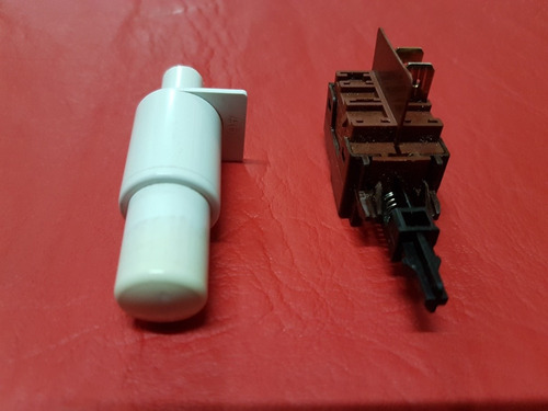

Hola, les comento el problema , tengo un lavarropas Electrolux Fuzzy logic 12 (es digital) y le falla el botón pulsador de encendido/apagado, es un botón con resorte que cuando lo presionas se enciende y podes programar el lavado y cuando termina se apaga de ahí , ahora lo que pasa es que lo presiono , se prende y no se queda , pero si lo mantengo apretado puedo programar todas las funciones, por lo que considero que no se si sería un problema eléctrico, es como si el botón estuviera falseado, supongo que cambiar el botón podría ser la solución, el inconveniente es que no lo puedo conseguir.
Quisiera saber si es posible que esa sea la solución y si lo fuera sabrían decirme dónde puedo conseguirlo y si es imposible encontrar ese repuesto, si existiera una manera de que me orienten para arreglar el que tiene.
Dejo fotos y agradezco toda la información que puedan brindarme. Saludos !

Parece que es con retención , ahí tenés uno en Córdoba mismo :
