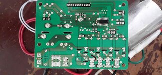

Hola estimados colegas nuevamente, necesito de sus conocimientos y experiencia, para intentar resolver con su ayuda, una falla en placa eletrónica de un aire acondicionado GE de ventana. El display se encienden completo formando los dígitos 88 y se iluminan todas las luces led que indican cada función en el panel de control frontal del equipo, los botones de control no responde ninguno, además, no funciona el ventilador, y tampoco lo hace el compresor. Cuando se energiza el equipo, suena el bic de llegada de alimentación, al microcontrolador ubicado en la placa del display, cuando le llega por la patilla#3 (punto rojo en la imagen) los 5 voltios DC desde el regulador 7805 ubicado en la placa principal y 2.78 voltios DC también que llegan al microcontrolador, pero por la patilla #20 (punto morado en la imagen) ![20220716_120815.jpg 20220716_120815.jpg](https://www.forosdeelectronica.com/data/attachments/186/186344-f70928794a41cb0785a09a882903babc.jpg)
![20220716_094347.jpg 20220716_094347.jpg](https://www.forosdeelectronica.com/data/attachments/186/186345-55271defe5a7f042a5b472a243cb43c7.jpg)
desde el sensor de temperatura ambiental (Room) a una temperatura aproximada de +31 ⁰C. El microcontrolador, no e
nvía señal ninguna al IC ULN 2003 ubicado en la placa eletrónica principal. Estuve inspeccionando visualmente y no logro observar componentes físicamente dañados, medí fuera con un capacimetro los 3 capacitores electrolíticos de la placa electrónica del display, que tienen sus valores correctos. A la espera entonces de cualquier sugerencia o ayuda y agradeciendo cualquier apoyo de antemano. Subo imágenes. Gracias. Saludos Perdu.![20220715_105907(1).jpg 20220715_105907(1).jpg](https://www.forosdeelectronica.com/data/attachments/186/186349-39511a4026b06ee6859329d2e41cabb5.jpg)
