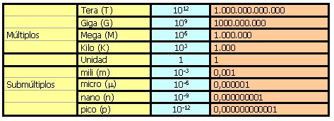

Hola, como puedo saber donde coloco el punto en el resultado de esta fórmula?, no lo entiendo (advierto que siempre tuve serias deficiencias en matemáticas) la formula es
C= 1 / 2 x Pi x fc X R = C= 1 / 2x Pi x 1000 x 10000 = 15.8nf. No comprendo porque es 15.8nf si una calculadora común arroja un valor de
1.5873015873015873015873015873016e-8 uffff que es eso!!!. La formula es para determinar el capacitor a usar en un filtro de paso bajo de 1Khz usando una resistencia de 10k.
He buscado infinidad de tutos en ingles y español con el mismo lio.
No quiero usar software para esto, gracias anticipadas
1,58E-8 F= 1,58 x 10^(-8) F= 15,8 x 10^(-9) F= 15,8 nF

Tus tribulaciones tienen mucho que ver (Malditos Matemáticos, siempre liándolo todo :cry: ) con todo ese rollo de los Faradios, µFaradios, nanoFaradios.
Intenta hacer las conversiones, seguro que todo te cuadra :D

Si te fijas al final del resultado te aparece e-8 esto significa que el exponente es 10^-8 (diez a la menos ocho). Esto significa que debes mover el punto decimal 8 cifras hacia la izquierda: 1.587e-8 = .00000001587 = 15.87nf

Bueno , mira eso : 1.5873015873015873015873015873016e-8 , orbidamos lo excesso de casas decimales por senerem puramente teorico , y en la practica no tenemos en las manos conponentes tan precisos asi portanto : 1.58e-8 Faradios o mejor 15.8e-9 Faradios es lo mismo que 15.8 nF ( 15.8 nano faradios ). !como yo aclare hay que estudiar mas matemactica! en especial las potenzias de diez (mirar mejor en lo Post #2).

Desde mi punto de vista la forma matemática mas fácil de ver esto es la siguiente.
Tienes 1.58x10^-8, lo multiplicas por 1 pero no cualquiera si no que 10/10 quedando 15.8x((10^-8)/10) que es lo mismo que 15.8x((10^-8)/(10^1)) por propiedades de las potencias al exponente del numerador se le resta el exponente del denominador quedando 15.8x10^-9=15.8n
A riesgo de parecer necio intentaré hacer más claro lo de los exponentes usando de ejemplo el valor 1.5 y bajando el exponente negativo paulatinamente, fíjate cómo el punto decimal se va moviendo hacia la izquierda y en los huecos se agregan ceros.
1.5e1 = 1.5
1.5e-1 = 0.15
1.5e-2 = 0.015
1.5e-3 = 0.0015
1.5e-4 = 0.00015
1.5e-5 = 0.000015
1.5e-6 = 0.0000015
1.5e-7 = 0.00000015
1.5e-8 = 0.000000015
