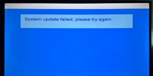

Ese mensaje de error me figura, seguí todos los pasos, formato FAT32, Pen drive de 4 u 8 GB, probé en copiar la imagen y también en descomprimir la imagen dentro del pen drive, por ahora nada resulto.

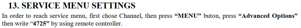

Me sucede algo raro, cuando se ha instalado el firmware, al iniciarse aparecia como la foto que adjunto y al entrar en el menu principal se ve de la siguente manera, segun las ias generativas, lo que sucede es que la configuracion de panel LCD es incorrecta en firmware. y al tener el mando de hitachi me dice combinaciones como MENU 1 1 4 7 pero no funciona y no me abre el menu de servicio, ¿sabeis alguna solucion?, adjunto imagenes1771779046598.jpeg1771779067210.png1771779083181.png1771779096792.png
Prueba el siguiente modo de ingreso...
Presionar el botón MENU, posicionarse en PICTURE y en secuencia presionar 9 3 0 1
No se abre en ningún momento el menú que buscamos, cuando pulso el botón de menú me aparece el menú que adjunto y posteriormente cuando introduzco la secuencia no abre ningún nuevo menú, lo he probado tanto posicionandome en el modo de imagen como dentro de este.1771834288063.jpeg
menu - opciones avanzadas - 4725
A la placa base 17MB171 no le puedes cambiar nada del panel del menú de servicio.
Q
uita la cubierta del televisor, especifica qué panel y T-CON tienes, yo lo tengo para 3 tipos de paneles.
Q
se abrió el menú que buscábamos, pero como has dicho no puedo cambiar el panel, este menu aparecia en el apartado de Panel Diagnostic, el nombre completo del panel instalado físicamente en la tele, este era el 32_VESWNGBN52F_2DWXG… que corresponde al VES315WNGB‑2D‑N52.
