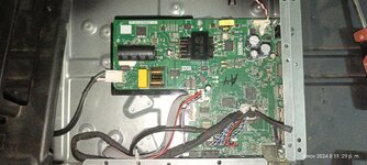

Tendrán firmware para placa TP.SK529.PB802?
    326.3 KB · Visitas: 4
