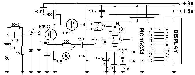

Buenas noches, yo en estos momentos me encuentro diseñando un frecuencimetro con ttl, pero tengo algunos problemas con lo que viene siendo la señal de entrada, y quería visualizar sus modelos de frecuencimetro para ver como puedo hacer esta parte, pero no se que programa utilizan para simular el proyecto, ya que extraigo los archivos y no se con que programa ejecutarla, el único programa de diseño de circuitos que tengo es el proteus la última versión.
El circuito de entrada para un frecuencímetro, es por lo general con un transistor FET de R.F. y dos diodos 1N4148 en antiparalelo como protección.
Mira la siguiente imagen para que tengas una idea.
Pero esa etapa en donde se encuentran los transistores, no la puedes simular con Proteus.
Por eso es que durante la simulación se inyecta una señal de onda cuadrada.
Tampoco es conveniente utilizar frecuencias elevadas de entrada en la simulación porque el simulador tardará mucho en procesar los datos.
no sé que programa utilizan para simular el proyecto, ya que extraigo los archivos y no sé con que programa ejecutarla. El único programa de diseño de circuitos que tengo es el proteus la última versión.
También usaron Proteus, y si puedes abrir los diseños de versiones anteriores a la 8.X, pero debes seleccionar que abra los archivos *.DSN como archivos de diseño. (Design Files)
