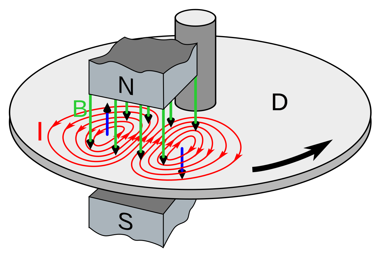

Creo que la linea iría por aqui:
https://en.wikipedia.org/wiki/Eddy_current_brake
Pero como digo, no estoy 100% seguro :( y me resulta complejo identificar como empezar a montar mi prototipo
La idea sería algo asi:
Siendo N y S lo que yo pretendo construir
O tenés que hacerlo regulable para que se retire o entre más en el volante , u otra opción serían "U" con los dos imanes enfrentados que puedan apilarse sobre un soporte , más imanes , más frenado.
Acerca unos imanes N S N S ... Al disco y verás lo que es frenar.

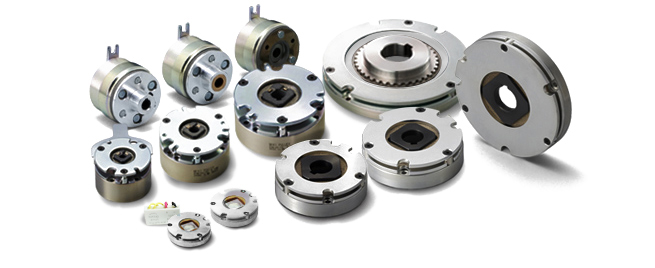

Lo que podes hacer ir a una casa donde venden frenos y embragues magnéticos y ver que te pueden vender, eso esta hecho y se utiliza en la industria hay infinidad de modelos
Básicamente lo que necesitas es un freno de deslizamiento, en la industria papelera se utilza y son moneda corriente y hay una infinidad de tipos diferentes, seguro hay uno que se adapte a tus
posibilidades.
Buscalo en la web como "electromagnetic clutches and brakes"
Para darte una ide echa un vistazo aquí
