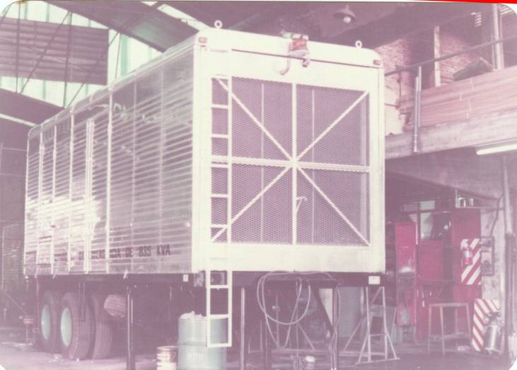

En una oportunidad instalé un grupo electrógeno en la central Cuyo de ENTEL (En esa época).
Mientras se realizaban las comprobaciones de funcionamiento, me entretuve paseando por la central y vi el banco de baterías que entregan los 48Vcc a la línea de TE.
Las barras de interconexión de cobre de unos 20Cm de ancho por 4 de espesor, cada batería tal como describe 2M aunque me parece eran un poco mas grandes. :rolleyes:
Si no mal recuerdo, toda la sala podía entregar unos 6000 Ah durante 6 hs con picos de hasta 20.000 A
Con solo pensar en un cortocircuito me daba susto :oops::oops::oops:
