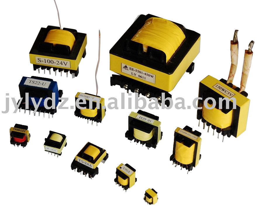

Hola, tengo una fuente de alimentación, donde me he dado cuenta que la ferrita del trafo se mueve, vaya estoy acostumbrado a verlas "pegadas" o tan apretadas que no hay forma de moverlas, por lo menos los que están montados con láminas de metal.
El que tengo ahora es del tipo:
Y no me da muy buenas vibraciones, que me decís, me preocupo?
Para nada, puedes dormir tranquilo. Lo unico por preocuparse seria si el nucleo que esta compuesto por dos E, se haya separado. Y echale alguna resina o pegamento.
