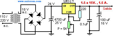

hola amigos!!! tengo una pequeña duda.Estoy haciendo un sistema de riego para controlar una valvula de 24VCA El sistema funciona bien ,el controlador lo alimento con una fuente de 6 volt ,los reles que contienen la placa controlan el encendido y apagado de la válvula ,las válvulas las alimento con un transformador(24 VCA) separado del circuito controlador. Lo que quiero hacer es poder alimentar todo junto con el transformador de 24voltVCA y no con la fuente de 6 volt. Estuve mirando un poco este post "Conectar electrovalvulas de 24v 0.35A a transformador 24v 3A?" pero mi transformador no tiene punto medio.
Mi otra idea es colocar un modulo Lm2596s no se si es lo indicado.
saludos perdón por mi ignorancia. ...
podria ser un lm317, solo, si el controlador no demanda mucho amperaje o con un transistor si asi lo requiere...
por ejemplo podria ser asi...
