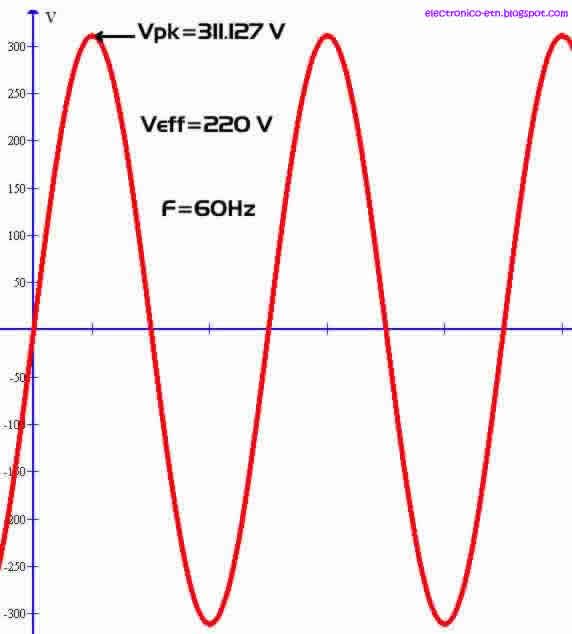

  • Red Electrica:
Teorico: 220[V] a 60 Hz. Voltios eficases proporcionada por Electropaz
Vpk= 1.4142*220=311.127[V] voltaje maximo-Voltaje piko
Real: el voltaje en laboratorios de medicion se observo que flujtuaba de 200V hasta los 230V

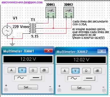

  • Transformador:
Teorico: 220[V] entrada, 12-0-12[V] a la salida de 1.5 A. Dato proporcionado por el vendedor (visualmente no tiene ningun dato escrito en el transformador)
Real: Aproximando por mediciones
S= 3cm*2.5cm=7.5cm2
Pa=(S/Kt)^2=(7.5/1.5)^2= 25[W]
Pr=0.8*Pa= 20[W]
Ahora como el transformador es de 12-0-12 recordamos que
Is1/Is2=(D1)^2/(D2)^2
Observando muy bien los cables del secundario(cables amarillos), verificamos que estos son iguales teniendo mismo diametro D1=D2 y considerando misma densidad de carga por cada cable Is1=Is2 tendriamos
Pr=20=Is1*Veff1+Is2*Veff2
20=Is1*24
Is1=0.8A
Is2=0.8A
Teniedose un calculo total de 1.6A para el transfomador. Si lo comparamos con el valor teorico proporcionado con el vendedor.Observamos que nuestro calculo es casi el mismo
para datos practicos de la fuente tomaremos Is1=Is2=0.75A en cada rama de 12v

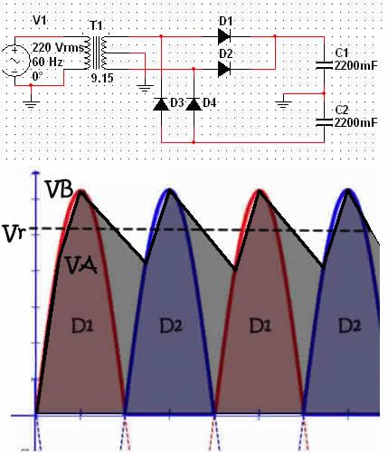

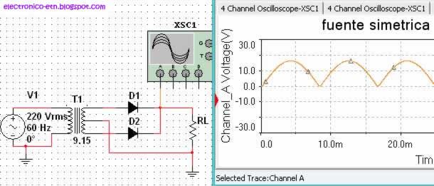

  • Rectificador Onda completa(+calculos de diodos)
Rectificador de onda completa con 2 diodos
Teoria:
F.R.= 0.48 (dato estandar)
PIV=2*Vm= 2*16.9=33.8v
En t=0 el capacitor esta en corto, entonces procedemos a calcular la corriente que circula por rf del diodo en t=0 el peor de los casos
Vmax=16.9[V] la resistencia del diodo es aproximadamente 10 [Ohms] (mas o menos) entonces la corriente maxima que los diodos deberan soportar es de: Idm=16.9/10=1.69A si la resistencia del diodo rf es mas pequeña de 10 ohms entonces el amperaje que debera soportar aumenta.
Entonces debemos comprar diodos de 3A con 33.8 de PIV.
Valor normalizado Diodo: EL diodo comercial de 3 amperios que se pudo encontrar fue el 1n5408. No tome como referencia el piv. ya que los pív de diodos comerciales estan entre 100 y 6000 volt's asi que seria absurdo preguntar diodos por el piv.

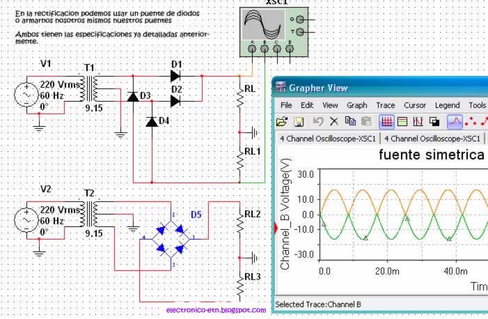

  • Rectificador Onda completa simetrica :
Utilizando el mismo metodo para realizar la rectiicacion en positivo. se lo hizo en negativo.
Se utilizara los mismos diodos de 3A
  • Filtro:
Podemos filtrar con capacitor, o inductor, o ambos. Yo recurri a la manera mas sencilla a la del capacitor. hallamos un filtro y por simetria abajo sera el mismo capacitor.
Vc(t)=Vf-(Vf-Vi)*e^(t/RC)
Carga del capacitor
VB-dVB=VB-(VB-VA)*e^(t1/rf*C1)
Descarga del Capacitor
VA=0-(0-VB)*e^(t2/rf*C1)
el periodo de la señal de rizo sera de T=t1+t2 entonces despejando de las anteriores ecuaciones y reemplazando (recordamos que T=1/f)
T=rf*C1*ln(VA*(VB-VA)/(VB*dVB)) =1/f
como la f=120hz, pondre K por el valor dentro del neperiano
C1=1/(f*rf*ln(K))
ahora todo depede de nuestro criterio si por ejemplo queremos que nuestro rizo sea 0.01V entonces
0.01=(VB-VA)/(2*1.732)
tenemos 2 ecuaciones con 2 incognitas
Valor practico: Decidi hacer un rizo de 0.003 encontes por calculos de las ecuaciones anteriores seria
0.003=[16.9-(16.9*e^(-1/120*10*C1)] / (2*1.732)
1/(120*10*C1)=6.15118*E-4
C1= 1.3547 F entonces C1=1354.7 mF
entonces para datos practicos utilizare un capacitor comercial de 2200 mF x 50v. que dara un Voltaje de rizo de 3.2mV.

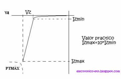

  • Regulador (o pre regulador ):
Vi=Vcap1>Vz1
Vcap1min-Vz=R1(I1max-Izmin)
Como Izmax=10*Izmin
y utilizamos un zener por ejemplo de 7.5V de 1w(valor comercial)
Pmax=Vz*Izmax
Izmax= 0.133A entonces Izmin=0.0133A
y recordando del filtro el voltaje maximo es de Vcap1min=16.8887
y tambien consideramos que a la salida tenemos una corriente de I1max=1A
entonces reemplazando en la ecuacion hallamos R1=9.5 [Kohms]
normalizando al menor utilizaremos 6.8 Kohms
Desvenjata: la desventaja de este regulador es que el diodo zener debe de absorver toda la corriente que la carga no requiera

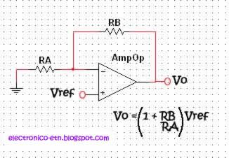

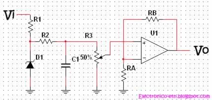

  • Regulador con AO:
Utilizando el amplificador operacional como comprarador
Podriamos acoplar directamente al Vz (voltaje zener como voltaje de referencia Vref. pero no podriamos regular hasta 0 voltios por mas que variemos Ra o Rb entonces lo solucionamos con un divisor de voltaje con un potenciometro
Pot , Ra , Rb podemos poner cualquier valor, a nuestro agrado. Por ejemplo podemos hacer que la salida sea de muchos volts.. solo tener en cuenta la alimentacion (osea VCC) del amp op.
Entonces en definita tendriamos nuestro arreglo: el pre-regulador (con zener)+ el regulador (con ao)

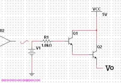

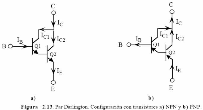

  • Modelo arreglo darlington :
Como la corriente de salida del ao. es muy baja (por ejemplo: el lm741 tiene 25mA en short circuit), y tenemos que sacar mas de 800mA en la salida. entonces recurrimos a la configuracion darlington
IC=Hfe*IB
Hfe= hfe1*hfe2
El transistor Q1 trabaja con una corriente en base muy baja. el transistor Q2 debera ser de potencia ya que la corriente de base es muy grande ya que la corriente de base de Q2 es igual a la corriente en colector de Q1.
En la pratica utilizamos un transistor Bc548 con un 2n3055
entonces en los calculos
BC548: hfe1=250
2N30554: hfe2=10
entonces nuestro arreglo tendra un Hfe= 2500
si nuestra corriente a la salida del operacional es de 1mA entonces: IC = 2.5A mas que suficiente.. ademas consideremos que el hfe no es constante es varibado de componente a componente.. en el peor de los casis tendremos una corriente de salida de 1.2A suficiente para nuestro proyecto a presentar
Observacion: se puso una resistencia a la salida del operacional como si fuera una resistencia interna de una fuente de alimentacion(ver grafico). en el grafico se muestra 1k. utilize un valor mucho menor, 330 ohms

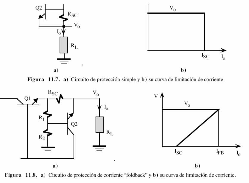

  • Proteccion cortocircuito:
Los circuitos de proteccion se diseñan para estar inactivos en condiciones de funcionamiento NORMAL, y activarse inmediatamente ocurra alguna condicion no normal, en esta caso cuando a la salida exista algun cortocircuito.
Este circuito es muy conocido como limitador de corriente, si exedemos una corriente establecida el circuito se enciente(por asi decirlo). Si cortocircuitamos la salida, la coriente que circula por la carga(cable cortocircuitador) es muy grande asi que es un circuito muy utilizado en fuentes de alimentacion
Podremos utilizar el circuito mas sencillo limitador de corriente, o el foldback vean la grafica:
Ahora bien nosotros utilizaremos el flodback aunque necesitamos una corriente baja a la salida, lo haremos a modo de experimentar este circuito que no lo utilize antes.
Los calculos de esta parte se los dejo a ustedes.. jejejejeje ya me canse de copiar de mis papelitos. si gustan se los escribo por aca luego, que ya no me dio del tiempo de completar esto y tengo que ir a trabajar.... pero para esto considerar siempre la potencia de Rsc ya que ahi caera toda la carga. esto depende de nuestro I limite, y las otras resistencias

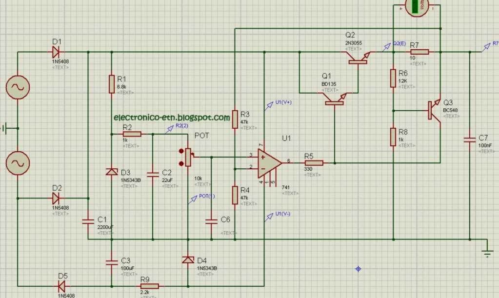

  • CIRCUITO PARTE POSITIVA:
Uniendo todas las partes antes expuestas anteriormente, tenemos una fuente de alimentacion regulable de voltajes positivos

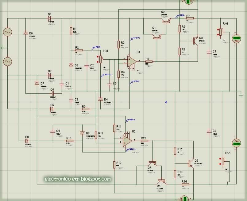

  • CIRCUITO FINAL:
Ahora bien como necesitamos una fuente simetrica, pues simplemente reflejamos la parte positiva
- El ampop de la parte negativa tambien es controlado por el pre-regulador arreglo zener que da un voltaje de referencia sobre el potenciometro, miren los pines 2 y 3, y vean donde va el voltaje de referencia.
- La alimentacion del ampop de la parte negativa (VCC, VEE), es inverso a la parte positiva
- Se usa los complementarios en la parte negativa, si usamos un bc548, 2n3055 en la parte positiva(arreglo darlington) en la parte negativa usaremos los complementos, bc558, y el MJ2955.Lo mismo ocurre con los limitadores de corriente.
- a la salida se aumentaron 2 capacitores para que filtren el ruido a la salida.
y listo tenemos nuestra fuente simetrica regulable de las de antes jajajaja
Al simular en proteus, le puse cargas de prueba a la salida; con potenciometros y puntos prueba(flechas azules), observe lo que pasaba cuando esta a plena carga y en cortocircuito. solo para eso utilizo esos potenciometros a la salida y esas bolitas con numeros que aparece jajajajjaja.
El circuito aun en la grafica parece grande pero cuando lo realizen en la realidad saldra una plaquita de 7 por 5 cm (sin contar con transformador). ya subo fotos de lo realizado y presentado, que .forosdeelectronica.com no acepta mas de 17 imagenes por post y este mensaje tambien lo subo ahi.
Si tienes alguna mejora al circuito hasla conocer.. asi la implemento.. y haber que ondas.

¿por que pongo un capacitor de 50v y no de 25v? Teoricamente como a las salidas de los secundarios (antes analizado),tenemos un voltaje maximo de 16.97[V] lo mas obvio seria poner un capacitor comercial de 25v que lo aguanta y ni lo carga completamente, asi que ni calienta. En el diseño tenemos que analizar el peor de los casos, y en esta situacion lo unico que pudiera fallar antes del capacitor seria...? pues claro los diodos o transformador. Si por alguna razon se abre el cable medio del transformador(tierra, peor caso), El capacitor estaria recibiendo entre sus bornes una tension superior a los 24v. ya que el transformador utilizaria el secundario de abajo(dibujo) como punto de tierra, y el transformador estaria alimentando al circuito con un voltaje maximo de 33.94[V]. asi que para evitar este peor caso se utilizo un capacitor de 50v
No es por tirar mala onda ;), pero si abre el cable del medio de trafo, los dos capacitores quedan en serie (son dos capacitores, no uno!) => la capacitancia total se reduce a la mitad y la tensión de aislación es la suma de ambas, o sea 50-V, ergo....no pasa nada si usás capacitores de 25-V, que son mas pequeños y mas baratos...
Ah.. gracias por la observacion... y tienes razon son 2 capacitores no uno.
pues.. lo corregire mas trade que tengo salir a laboratorio..
la diferencia de precios aca en bolvia casi no es muy significante.. el de 25v esta 3Bs. y el de 50V esta a 3.60. pero si se quiere mejorar se deberia de usar el de 25v.. Fue un Groso error mio, eso debio pasar(supongo) por que primero analize parte positiva, pero no es excusa..
