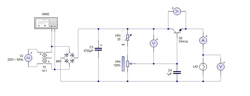

Hola Amigos, luego de revisar muchos post de este tema del foro, me decidi a preguntar a ustedes, para poder resolver una duda que hace mucho no puedo resolver:
Es acerca del transistor en una fuente regulada regulable. No entiendo bien la funcion del transistor en un circuito como este:
El transistor ahi, esta en que configuracion?
- Emisor Comun?
 - Base Comun?
 - Colector Comun?
Al simular el circuito, observe que mientras reducia la resistencia del potenciometro VR4, aumentaba la tension Vbe, lo mismo que la Vce; Ademas, el terminal positivo es el EMISOR, pero, segun la polarizacion de un transistor NPN, no deberia tener polaridad NEGATIVA?
Como puedo analizar las mallas para poder hacer algunos calculos para diseñar una fuente similar?
Les dejo el circuito, que les comento, es una version mejorada de mi primer fuente de alimentacion que arme, y que la saque de la revista LUPIN Nº 218
Desde ya, voy a agradecer cualquier ayuda, sugerencia, o su tiempo para enseñarme...todos aprendemos de todos!!!
