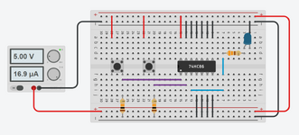

Tienes mucho ruido en la línea y los alambres no hacen buen contacto.
Prueba a colocar condensadores del + de la fuente al - y de las entradas del circuito a tierra.
Claro, está mal montado y mal simulado.
Por eso no me gustan los simuladores porque funcionan cuando no deberían.
NUNCA JAMÁS SE DEJA NINGUNA ENTRADA AL AIRE POR NINGUNA CIRCUNSTANCIA.
Tu estás dejando TODAS. Algunas todo el tiempo y otras mientras no pulsas.
No va a ir NUNCA.
Las entradas al aire pueden ser dos cosas, una antena en la mayor parte de los casos o un uno en algunos casos.
Tu estás montando ocho antenas u ocho unos en todas las entradas. Uno cuando está al aire y uno cuando pulsas el pulsador.
La otra es que vas a quemar el led y/o la puerta si lo pones sin algo que límite la corriente. Lo más simple es una resistencia.
Si buscas un poquitín en el foro verás que se ha tratado muchas veces.

Analizá el comportamiento de las entradas tal como las tenés cuando los dos pulsadores están abiertos. ¿Qué tensión tenés en las entradas? (quedan al aire)
Por otro lado, en la salida el led no posee ninguna resistencia limitadora, eso es malo, salvo que el led que estés usando requiera más tensión de los 3v que pueda suministrar tu batería, pero en todo caso tampoco es el comportamiento ideal.

Dejar algo al aire es lo que has hecho con todas tus entradas: conectarlos a NADA.
En tu caso concreto por ser un HC ocho antenas
Algo que límite la corriente en los leds es siempre necesario porque los leds no saben. Lo más sencillo una resistencia.

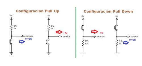

Salvo que el integrado diga explícitamente que la entrada tiene un pull-up o un pull-down, esa configuración la tenés que agregar vos.
Como buscás poner en estado alto las entradas cuando se presiona el pulsador, vas a necesitar un pull-down que te garantice un estado bajo cuando el pulsador no esté presionado.

Fácil. Las entradas que no usés van a masa, y las que sí usás van a Vcc con una resistencia de pull-up como ya te dijeron.

El principal problema era lo que sospechaba, requería más voltaje, con 5 V funciona correctamente pero quería probar eso sin antes consultar porque como bien dijeron puedo quemarla fácilmente.
De todos modos apliqué lo del pull-down y las entradas al aire lo cual me ayudó a que quede mucho mejor, eran conceptos que lamentablemente no vi en los videos que incluso se hacían con protoboards reales.

Hola a todos! desde ya les pido disculpas por lo amateur de la consulta pero estoy teniendo problemas con un circuito simple con una compuerta XOR que me funciona en la simulación pero no en la realidad.
Este es mi circuito, como les comenté en el simulador el led prende al tocar uno de los dos botones dejo acá el link pero cuando lo quiero realizar en una protoboard de verdad no me funciona y tiene un comportamiento extraño.
  • Mi primer duda es que mi integrado es un SN74HC86N es decir tiene una N al final no se si es lo mismo
  • El comportamiento que me llama la atención es que no es sólo que no ande cuando preciono los botones, sino que cuando muevo un cable o de forma intermitente el led se prende.
  • Una de mis teorías es que tal vez el voltaje no es suficiente para alimentar el integrado y el led pero no quiero arriesgarme a usar voltajes mas altos hasta tener mas claro el problema porque como les decía soy muy amateur en el tema :)
Alguien me podría orientar sobre lo que estoy haciendo mal?

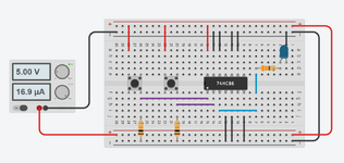

Mucho mejor no, sin pull down no funciona. A lo mejor te parece visualmente que funciona pero no funciona.
En ocasiones la entrada queda cargada con un 0 o un 1 y parece funcionar pero no lo hace. O puede estar oscilando con lo que ves el led bastante apagado y cuando conectas encendido.
En circuitos combinacionales medio medio, en secuenciales no va a ir ni medio medio.

Dejo el circuito como quedo andando:
Entradas sin usar conectar a VCC
Salidas sin usar dejar flotando (sin conectar)
