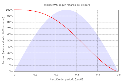

Supongo que te refieres a esto:
http://www.youtube.com/watch?v=B6DhF8dGzyw
Correcto
, el video te muestra como varia la forma de la onda aplicada a la carga. La superficie de la onda aplicada determina la tensión eficaz, así que al variar la forma, varia la tensión y si fuera una lámpara incandescente, su luminosidad

Por cierto el voltaje RMS no es proporcional al tiempo, si quieres un 50% de VRMS necesitas un disparo a los 113.8268° solo 36.762888% encendido. Para la intensidad de un foco si necesitarías algo mas laborioso.
