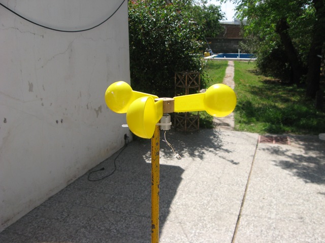

Anemometro.Por definicion es un instrumento el cual se encarga de medir la velocidad del viento, la dirección y la intesidad del mismo para luego transformarla en una señal acorde a los requerimientos de cada usuario, como son una señal análogica o digital.
"Nosotros solo nos enfocaremos en la velocidad del viento"
La mayoria de las personas que realizan un anemometro no toman encuentra varios detalles... el radio de los captores del viento, el perimetro de circulo divido donde los sensores se interrupen y la friccion donde esta apoyado(es algo mediocre) y varios se preguntaran...
¿y esto que tiene que ver o porque afecta la medición?
Es algo sencillo.....(de secundaria XDD)
Primero tomaremos la unidad a realizar la medicion m/s y para no complicar, una revolucion va ser un metro y con esto por aca revolucion q realize en un segundo es = a 1 m/s
sí, perimetro= 1metro
pi*Diametro= perimetro despejamos perimetro/pi=Diametro
1/3.1416=.3183metro=31.83cm
(los captores y el circulo dividido)
para tener mas mayor velocidad de respuesta del sensor, dividiremos nuestro circulo en 8 ranuras.
sí, circulo=360º
360º/8 ranuras= 45º(las ranuras se pueden sustituir por imanes insertados en el circulo)
8 pulsos= 1 revolucion=1 metro
La forma de los captores no deben generar turbulencia(la forma ideal es la del huevo)
Atencion si los captores y el circulo dividido estan muy lejos del centro del eje, la velocidad de giro del instrumento disminuye y aumenta el torque por lo tanto afecta la señal.
Para reducir el diametro de los captores y del circulo dividido, relacionamos los pulsos y el diametro de ambos...
sí diametro=32 cm 1rev=>8 pulsos/s
diametro=8 cm 1rev=>32 pulsos/s
Comunmente para realizar la medición, se usan sensores opticos y de efecto Hall del tipo conmutador(switching ó digital) siendo el segundo el ideal ya que estos generan una señal cuadrada facil de interpretar por la presencia de un campo magnetico, para luego ser comparada con un pulso de 1 segundo, usando microcontroladores con cristal o un arreglo logico con un timer 555.
Con respecto a la fricción solo se debe observar que no se bloque el giro del instrumento.
(Corriganme si me equivoco)
