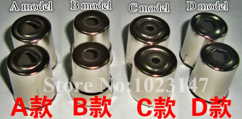

Cuando se daña el copito a la salida del magnetrón comienzan los chispazos , creo que se daña por usar el horno sin nada adentro , ejemplo secar medias de nylon :LOL:
Se reemplaza el copito y vuelven a la normalidad.

Me parece que el "copito" tapa de la antena conviene hacerlo de un caño de cobre de la medida adecuada , buscar un tornillo o eje macizo que quepa justo e ir golpeando los bordes hacia adentro para cerrarlo , luego repasarle el ojal con lima redonda. El cobre se ablanda calentando al rojo y enfriandolo violentemente en agua , repetidas veces.
Se venden sueltos.
Y no se si no lo haría con un dedal de costura :oops:

Yo creía que cuando eso estaba roto, el magnetrón no servía más:cry:
