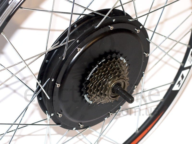

Podrían colocar en la masa de la rueda un generador alternador de muchos polos (ésto es muy importante) y con un contrapeso semicircular (igual que cómo cargaban cuerda lor relojes pulsera automáticos).
Podría ser inclusive algún motor de bicicleta adaptado
