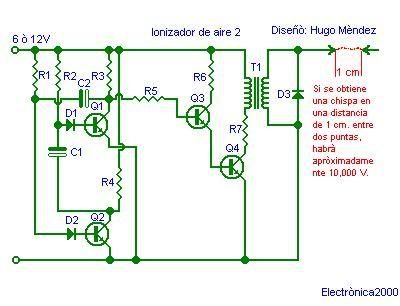

Bueno señores, quiero agradecerles a TODOS! Conseguí la lista de materiales necesarios paa el circuito que les posteé. Mañana voy a ir a una casa de electronica a comprar lo que necesito. Cuando lo termine les cuento como me fúe, si no les cuento es porque morí electrocutado!
Los componentes para este ionizador son los siguientes: Q1, Q2, Q3: BC548, Q4: BD135, Capacitores: C1 y C2: 10 uF., Resistores: R1 y R2: 22K, R3 y R4: 1K, R5: 3.3K, R6: 100 ohmios, R7: 4.7K, Diodos: D1 y D2: 1N914, D3: Diodo de alto voltaje de los usados en televisores blanco y negro.
T1: Bobina de vehìculo o fly back de TV blanco y negro, si se usa un fly back, devanar de 15 à 30 vueltas de alambre forrado delgado, para formar el primario, el + del diodo se conectarà a la salida normal del fly back.
Si alguien tiene algun circuito mejor para 12v o algun consejo será bienvenido!

¡Quiero más! Quiero producir ozono con una alimentación de 12V que, en un momento dado, pueden ser de la toma de encendedor del coche.
Aquí viene la pregunta (ver esquemas adjuntos): asumiendo que el circuito Ionizer_1 es correcto, ¿alguien ve algun fallo o inconveniente en el circuito Ionizer_2? Lo digo porque creo que sería la mejor manera de conectarlo al encendedor del coche y yo no le veo ningún fallo. Este es uno de esos momentos en el que un punto de vista ajeno viene muy bien. Muchas gracias.
