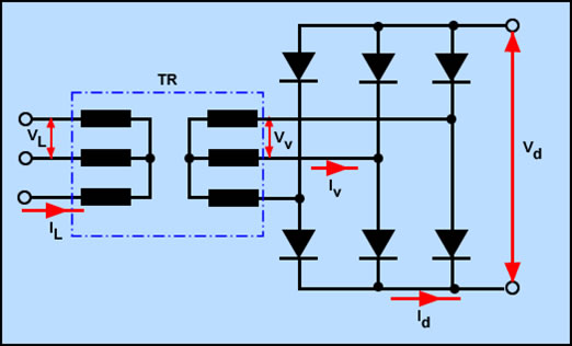

Al tema. Tengo un desguace de motor trifasico, debe ser de un video por el tamaño, y me gustaría acoplarlo al eje, y con unos imanes hacer que se enciendan 6 diodos, dos rojos detrás y 4 blancos delante. Algo sencillo, nada de acumuladores para que sigan encendidos en parado, sólo que funcionen en marcha con un limitador por ejemplo 7805, ¿hay de 3 v.?
Os pongo el esquema del motor, y una foto.
Las medidas son diametro total 8 cm. cada bobina 2.5 cm. x 3 mm. de altura. no sé que sección de cable ni cuantas vueltas, pero vamos, que son suficientemente grandes para generar la energía necesaria para su cometido.
¿que os parece? esto no creo que frene en absoluto la rueda.
Para rectificar a continua la corriente alterna supongo que con dos puentes de diodos en serie, y aunque quede una patilla de alterna libre no afectará al rectificado.

Hacele una rectificación trifásica :
El LM317 empieza regulando desde 3,2 Volts , pero igual los leds necesitan una resistencia en serie.
Saludos !
La rectificación es como te dice 2M, tal cual.
Lo que habría que ver, es cuanta tensión te da el "alternador". Creo que es la primera prueba para encaminarse a un regulador.
