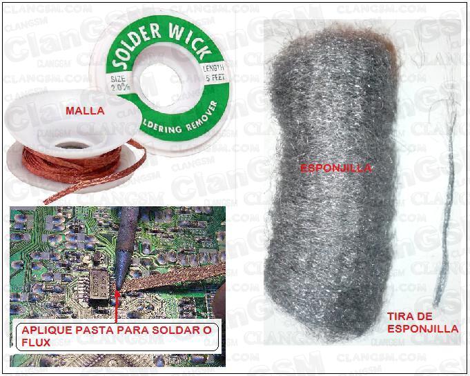

Listo compañeros ya compre el integrado. Voy a instalarlo. No había ni la crema de soldar ni el antisoldier. Que otra cosa puedo aplicar? Ya me siento un ingeniero jajajaj gracias a ustedes
@vmartinezvzla No hay necesidad de que le apliques antisolder, como te comente primero introduces el TDA con cuidado, luego raspas un poco el antisolder en la zona que se quebró la pista, como la soldadura tiene núcleo de resina con esa basta, pero si es mejor aplicarle un poquito de pasta de soldadura para que se adhiera mejor cuando se trata de reparaciones, cualquier duda nos la comentas(y)
listo me voy a disponer a operar, el tda cuando lo desmonte tenia una lamin acrilica entre el tda y la placa negra, esto es para que no haga corto? la coloco igual?con esta lamina de plastico en el medio como transfiere el calor? otra cosa y va a ser una pregunta muy tonta y basica, pero preguntare todo para comprender, consegui una pasta para soldar, como la aplico y para que sirve?
@vmartinezvzla Esta lamina es un aislante térmico se le llama MICA, exacto esta plaquita aísla el TDA del Disipador, si debes colocarla igual como estaba, esta lamina esta fabricada en un material que es conductora de calor, al igual hay que aplicarle una grasa siliconada que es una pasta de color blanco, para que haya una mejor transferencia de disipación entre el TDA y el disipador, puedes conseguir la genérica que es mas económica, porque la que se usa para los Microprocesadores de PC es mas carita.
La paste para soldar, es para tener mejor adherencia entre el cobre y los pines de los componentes, se aplica un poquito en el punto que se va a soldar y va quedar mas compacto el punto de soldadura, pero como te comentaba la mayoría de soldaduras vienen con núcleo de resina, esto quiere decir que no es necesario usar pasta para soldar, mas sin embargo en reparaciones de pistas es muy necesaria, cuando raspes el antisolder le aplicas un poco en la zona y te va a quedar muy bien soldado, luego de finalizado la soldadura se debe realizar una limpieza, esto evita que algunas impurezas hagan falsos contactos, con un cepillo de dientes viejo que tengas le das una pasada con un poquito de acetona o quita esmalte que usan las niñas para quitarse el esmalte de las uñas:D
