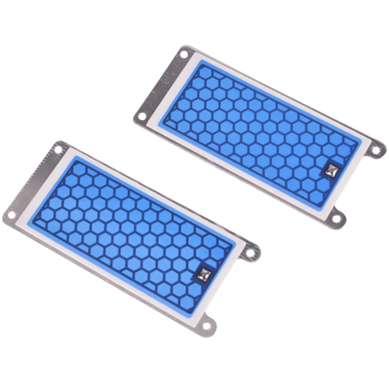

Compré un ozonizador de A.T. y va muy bien. Me gustaría copiarlo con un trafo de 3Kv de neon y hacer la placa de descarga con una PCB de fibra de vídrio. Eléctricamente serían idénticas, excepto que la comercial dicen que es cerámica. Un lado del PCB sería de cobre entero y el otro con el dibujo de la foto. Caso de que no valiera la fibra, ¿Podría ser de teflón, vídrio o mica?

Hola carfo Don 7s7 , Teflón es un ejelente dielectrico , pero tanbien es custoso $$ , vidro tanbien es un bueno dielectrico y NO es custoso $$ , ya la Mica nose si logras sacar una con las dimensiones que quieres para hacer esa tarjeta , pero tanbien es un bueno dielectrico y nose su custo $$ si logras encontrar para conprar.
!Suerte !
Att,
Daniel Lopes.
también la lámina de teflón para hornos es barata. https://ae01.alicdn.com/kf/HTB1e8Fjd2iSBuNkSnhJq6zDcpXaG.jpg
Se usa también en los selladores por calor de bolsas de plástico. Da muy buen resultado.
La duda que tengo es que en el caso de tubos se usa cristal de cuarzo y no vídrio. El tubo de la foto cuesta 20$. Conociendo a los chinos en abaratar precios, ¿ porqué usan cuarzo?.
Había pensado usar tubos de ensayo anchos con el fondo cortado pero no quiero romper el trafo a la primera por corto o lo que sea.
