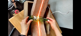

Tengo una resistencia de 800 w para cortar botellas está recién comprada sin embargo no se enrojece completa sino por partes me pueden orientar con ese tema por favor, gracias. Soy Luis
Buenas tardes! Saludos desde Venezuela.
Si la resistencia que compró usted está hecha con cinta de NICROM por ejemplo, enrollada sobre una forma circular de espiras separadas , es claro que el calor no va a ser uniforme sino en espiral .
Seguramente usted necesita una resistencia hecha de filamento central constante y arena en derredor y blindada externamente, haciendo que el calor sea parejo y constante.

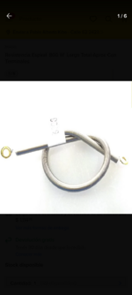

Para mi compró la hechura equivocada. Muestre foto de la rota y de la nueva por favor
¿Se parece a esto ?

Debe de ser en espiral y seguramente se la ha "tensado" o posicionado en una forma concreta para "abrazar" las botellas a la hora de calentarla.
Las resistencias de ese tipo, como las de estufa en el interior de un tubo de cristal, el primer día se calientan homogéneamente, pero enseguida empiezas a notar diferencias de "color calórico" (si se me permite la expresión) debido a la nueva forma que adopta tras su primer calentamiento, movimientos bruscos en caliente o cambios bruscos de temperatura.
