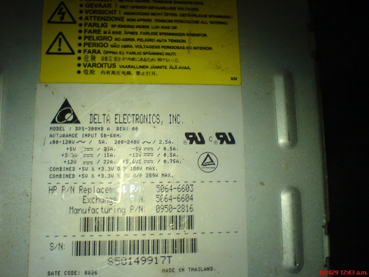

Buenas amigos , tengo una fuente de alimentación de un servidor Hp modelo DPS-800GB A el cual segun explican no está trabajando, sin embargo en uno de los pines hay 5 Volts , lo que quisiera saber si alguno de ustedes sabe el puenteo o jumpeo de este modelo en específico para poderlo hacer arrancar votando todos sus voltajes, estaré muy agradecido :rolleyes:

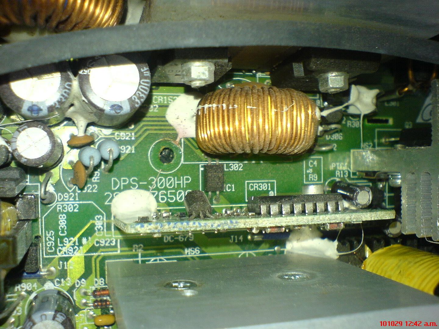

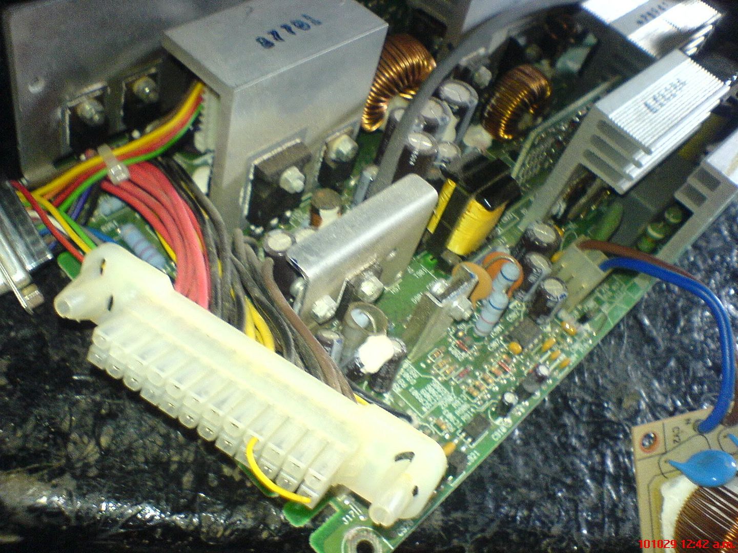

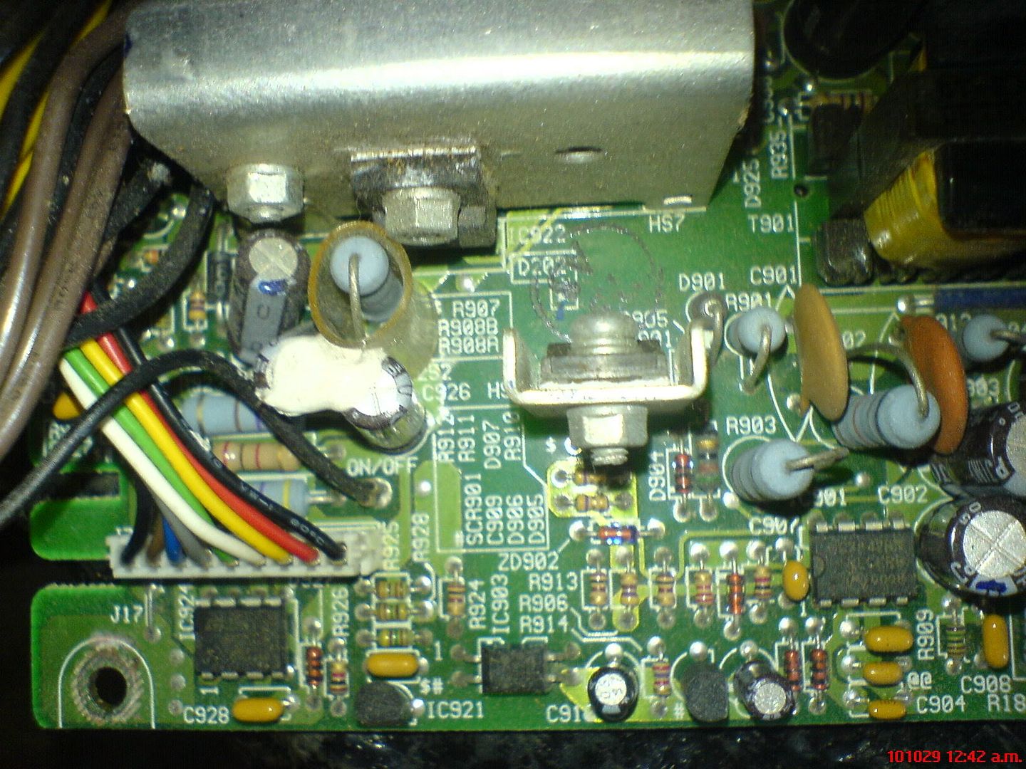

Yo tengo un par de este tipo de fuentes de poder. Las que tengo dicen un modelo "DPS-300" y encienden puenteando un cable a masa de las salidas. Son fabricadas por Delta Electronics para HP. El cable que enciende la SMPS dice en la PCB "ON/OFF" así que puede que localices algo parecido en la que tu tienes.
Supongo que por el modelo que tiene tu fuente es de unos 800W de salida, ya que si está grande!.
