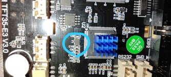

Hola, y gracias por leerme.
Soy nuevo aquí y no se si este será el apartado del foro mas apropiado para esta pregunta, pero espero que si.
Estoy tratando de reparar una pantalla con un MCU integrado, a la cual parece que se le han muerto los puertos uart por que se ha unido el 5V con el 3.3 (y el 3.3 esta cortocircuitado) (Pero me sorprende que se sigue encendiendo y "funcionando" aunque se pone a mucha temperatura)
la cosa es que estaba viendo los componentes necesarios para cambiarlos y me encuentro con uno que no identifico.
El componente esta identificado como Y1, he intentado que se vea lo que pone en el, pero no lo he conseguido a si que lo escribo aquí "D080D" y como veis esta muy cerca del MCU
(la placa es de la pantalla BTT TFT35 E3 V3 aquí esta su GitHub: BTT-TFT35-E3-V3.0/Hardware at master · bigtreetech/BTT-TFT35-E3-V3.0) es una pantalla táctil para impresoras 3D
Lo he buscado en Google pero no he encontrado nada.
Muchas gracias por leerme.
Esos componentes con esas marcas en PBC (Y*) suelen ser cristales de cuarzo con X Megaherzios de funcionamiento.
Justamente me encontré por primera uno de estos hace unos dias, en una placa de un portátil.
