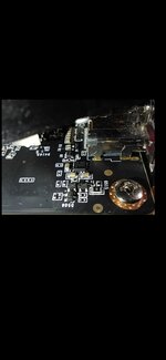

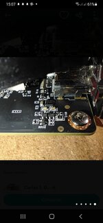

Identificar componente GPU ZOTAC GTX 1660 Super
Se me ha quemado este componente en la grafica, la nomenclatura es P8 GUC, es un doble mosfet, pero no se por cual lo puedo sustituir que haya en el mercado...
Este es el componente de una GPU bien

Si en la misma placa existe otro igual, tendrías que medirlo para saber si es canal N o canal P, en esa capsula existen muchos, no son faciles de sacar, ya que abajo tienen el tap de disipación que esta soldado al pcb, en las placas que traen las baterias de las notebook suelen aparecer ese tipo de mosfet con esa misma capsula.
