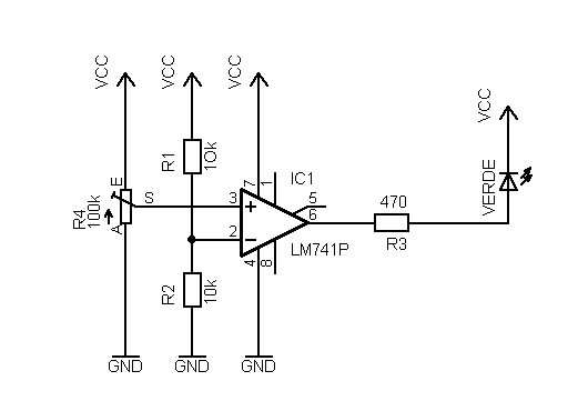

Alguien sabe o tiene algún esquema para hacer un indicador de carga de bateria de 10 V ?

R Raflex Sep 8, 2005 #2 Hola, como quieres que te indique, cuando llegue a los 10V que prenda un indicador o algo que te muestre cada voltaje? Escribe un poco mas de que es lo que necesitas para ver en que te ayudamos

S SystemControl Sep 8, 2005 #3 Con ke tenga 2 o 3 led ke me indike ke esta cargada otra ke este descargada me es suficiente...el voltaje maximo es de 10V

M Marcelo Sep 9, 2005 #4 Saludos Systemcontrol, puedes usar un comparador básico con un operacional como este: Con el potenciómetro puedes ajustar la tensión de referencia para calibrarlo. También puedes ver este que usa un LM3914 y es un poco más completo. http://www.reconnsworld.com/power_lm3914battmon.html (estos circuitos deben funcionar de 9 a 12 Volts) Saludos, Marcelo.
