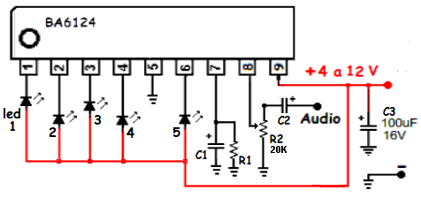

El proyecto de donde me estoy guiando es este:
Este circuito integrado puede funcionar desde algo menos de 4 voltios hasta 16 voltios.
R1 puede ser de 10K a 20K, C1 de 2 a 10 MicroFaradios.
R2 es una resistencia variable de 20K, puede usarse de 10K a 50K.
El Led que se ilumina primero es el conectado al pin 1.
Los leds se conectan sin resistencia porque el circuito integrado tiene un limitador de corriente en cada salida (aproximadamente 15 mA).
R1 puede ser de 3.3k en 6 voltios a 6.8k en 12 voltios.
C1 puede ser de 0.1 microFaradio o más.

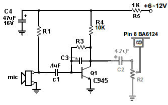

Mic es un micrófono electrónico (Electret Mic)
Q1 es un transistor de audio, puede ser un C945, C458 o equivalente.
C3 es de .001 microfaradios, si desea dar énfasis a los bajos puede ser más alto.
R3 puede ser de 330K en 6 voltios, hasta 1M en 12 Voltios.
R4 es de 10k, puede ser menor en 6 voltios.
R5 es de 1000 ohmios (1K)
C2 y R2 pertenecen al circuito del control de luces BA6124.
Con R2 ajustamos el nivel donde se muevan mejor los led con el sonido.

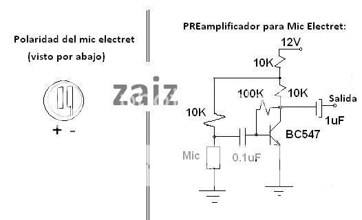

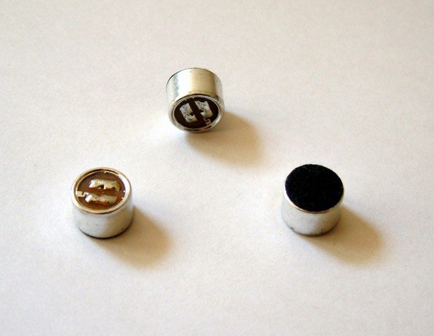

el microfono que estoy usando es este
pero no me sale!
lo he bajado de esta pagina
http://www.proyectoelectronico.com/leds/indicador-nivel-audio-leds.html
y nose que estara mal..
¿me estafaron con este circuito en internet?
porque no me funciona...
cuando paso mi multimetro por C1 o R1 ni voltaje tienen...
pero el primer led que tiene que prender tiene 1.20 V y aun ponga sonido fuerte en el microfono, no se altera nada.
