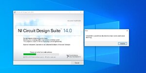

Instale multisim 2019 y me surgió este mismo error, como ya ocupaba el programa decidí instalar otra versión anterior 2013 y me sale el mismo error . No se que hacer ni que lo produce o como quitarlo. Si lo desinstalo dice que sigue instalado y en la sección de desinstalar programas en Windows no aparece.
Mi erro es este:
Necesito de su ayuda :,c
Mi erro es este:
Entra al registro de Winchous y elimina manualmente todas las referencias a Multisim / National Multisim
Esa pregunta está resuelta paso a paso en los foros de National Instruments. 5 segundos de Google
Muchas gracias por responder pero precisamente de haya vengo, que decía que era un problema por una carpeta de documentos, incluso reinstalar el S.O lo resolvía, también investigue por todo lado llevo días sin haber podido resolver el lio.
No soy de los que pregunta antes de buscar, al no encontrar solución es por ello que acudí a este buen foro, que hay buenas personas aquí y saben mucho de estos temas.
Hoy resolví el lio, descubrí que tenia un problema con el .Net, así que reinstalando el .Net framework 3.5 y 4.8 la instalación quedo muy limpia, incluso pude instalar la versión 14.2 que tampoco me dejaba instalar.
