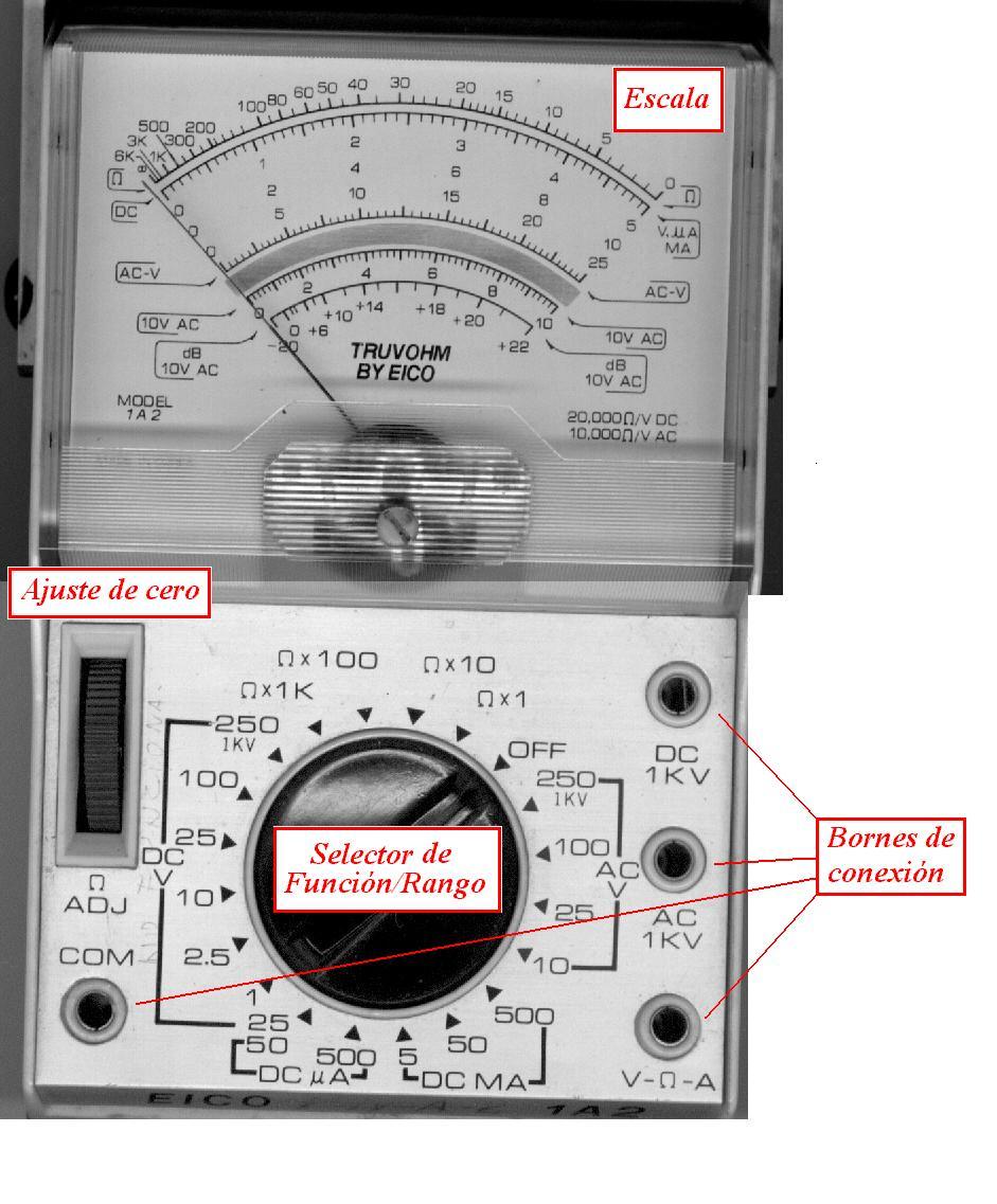

fijate con el tester...medí continuidad entre gnd y agnd y fijate
entonces a la hora de montarlo tengo que unirlos?
perdona la molestia pero un esquema ayudaria, lo del tester no se que te refieres

lo que te sugiere dj draco es muy valido... minimo vas a nesecitar un tester unas pinzas soldador, y pasiencia;)

tester digital
tester analogico

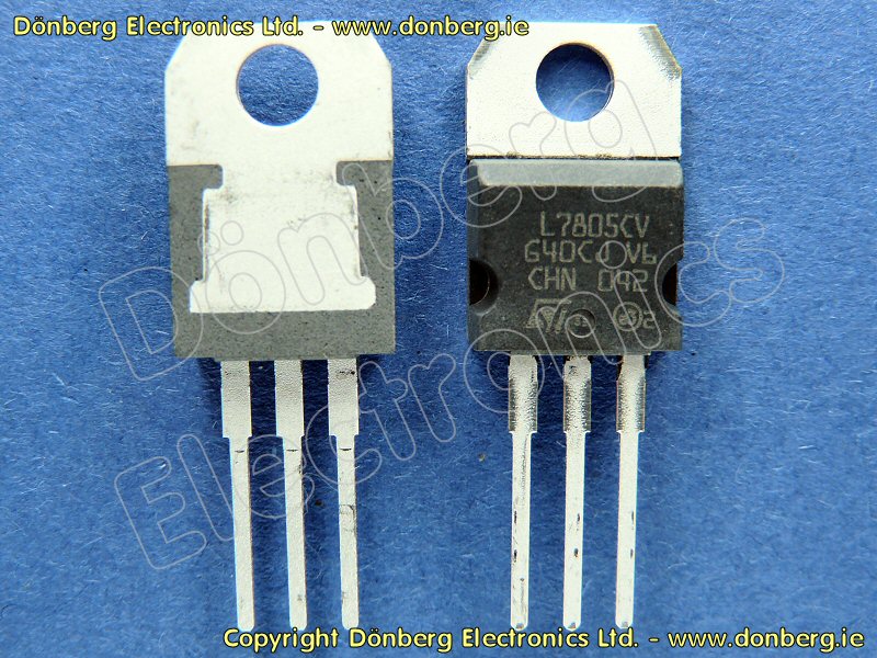

hola a todos bueno les comento que yo tenia uno de esos equipos pero en una cajita esos los que venden y reproducen usb a bateria, pero como ya tenia y tiempo y se cayo y abrio a la mitad , aproveche y lo adapte para mi coche, pero como funcionaba con 5v, le compre un regulador de voltaje L7805C muy bueno trabajo todo ok (por unos minutos) pero me percate que el 7805 entrega a las justas 1 Amperio pero no me fije cuanto aguanta, asi qUE cuando lo toque, para qUE ...me queme los dedos jaja mi duda es si se le puede adaptar otro tipo de regulador que soporte el amperaje del coche qUE es una bateria de 12 V de 75 Amperios. Esa idea de tener un reproductor Mp3 en el coche es buena ya qUE un auto radio ESta algo carito pUEs.
mi duda es si se le puede adaptar otro tipo de regulador que soporte el amperaje del coche q es una bateria de 12V de 75Amperios.
El regulador NO tiene que soportar el amperaje del coche (auto), sino el amperaje de lo que vaya a alimentar, en éste caso, el reproductor de MP3...
Al regulador, ¿le pusiste disipador?...:unsure:
Al regulador no le puse disipador pero si estaba muy caliente, lo qUE me preocupaba era qUE caliente tanto..la salida al circuito era 0.5A a max 1 amperio pero si trabajo, con el disipador creo qUE no seria mucha la diferencia de lo qUE calentaba. pero si estaba caliente.
Al regulador no le puse disipador pero si estaba muy caliente, lo q me preocupaba era q caliente tanto..la salida al circuito era 0.5A a max 1 amperio pero si trabajo, con el disipador creo q no seria mucha la diferencia de lo q calentaba. pero si estaba caliente.
:eek:
Sin disipador, podes freír huevos...:LOL:
Ponele un disipador y probá. Seguro notarás la diferencia (sin exceder de 1 amper) ... :cool:

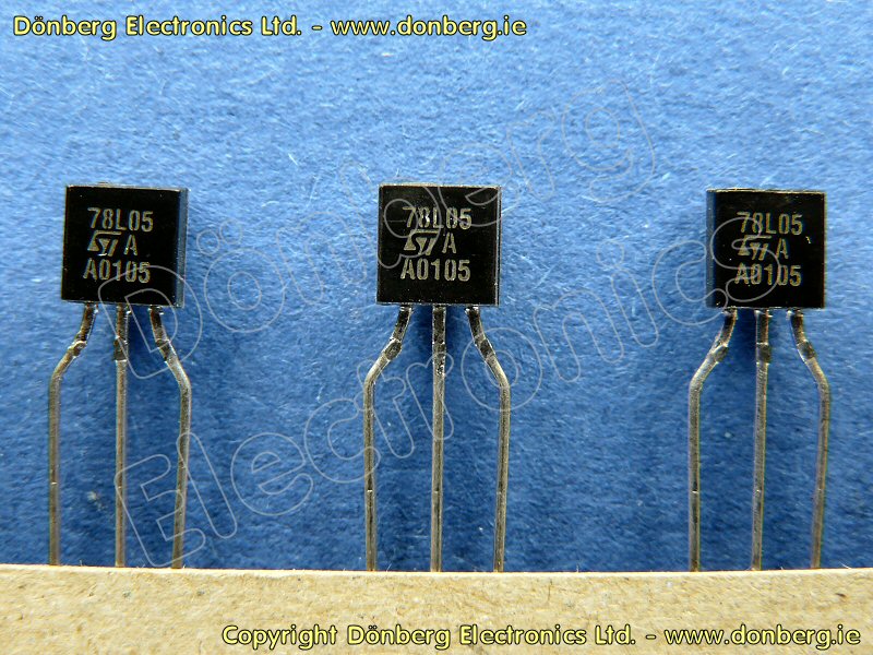

una puede que este consumiendo 1A no sé tienes que medir con el amperimetro, pero no confundas el 78M05 (500mA) o peor el 78L05 porque es de 100mA máximo la gente tiende a recomendar el 7805 el 7805 el 7805 :no: guarda porque este tambien es el 7805
El de 1A dice 7805CT y el mas groso es este:

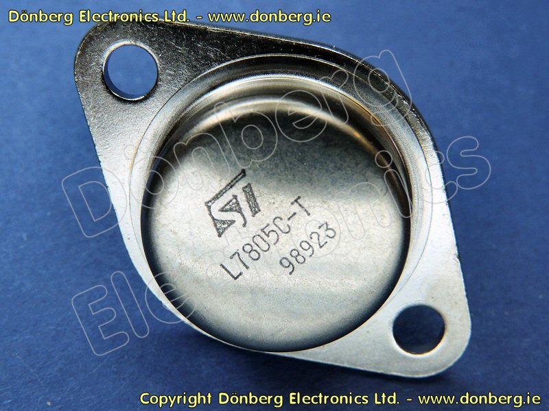

todos necesitas disipador, es a reja tabla? SI quieras o no... me entiendes? :)
ok gracias, mejor creo qUE le colocare el del tipo TO-3 el de chapa con disipador, ya los probare y luego estare comentando jaja
Bueno les comento antes de comprar el 7805 tipo chapa, les paso una imagen del 7805 que compre y el que estaba caliente, bueno ahora voy a buscarle un disipador, pero ya entendi un poco mas jaja
