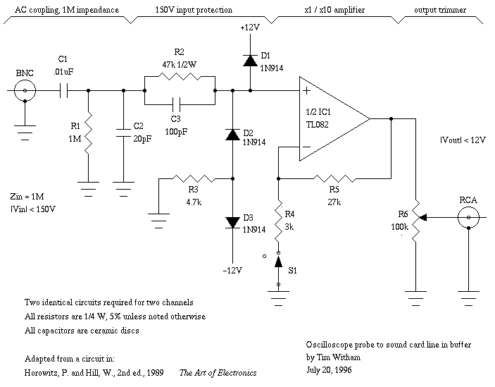

Necesito me ayuden con la instalacion y circuiteria del winscope
Estoy haciendo practicas con pics 16f84, 16f628a y 16f877a y necesito un osciloscopio casero que basicamente trabaje al voltaje ttl de los pic's
Al parecer el winscope es una buena opcion porque trabaja con la tarjeta de sonido de la pc pero no se las especificaciones tales como la capacidad de voltaje que resiste, la corriente que resiste, cuales son los cables que debo montar y si necesito un circuito de transicion entre el circuito medido y la entrada a la pc.
Algunos dicen que trabaja hasta con 6 volts y otros dicen que unicamente con 5 volts y no detallan si necesito circuitos extras. Tengo entendido que si requiero medir mayor voltaje tengo que hacer un arreglo de resistencias que no se si son tan sencillos como divisores de voltaje.
Si me pudieran ayudar mandandome sugerencias o diagramas se los agradeceria muchisimo.
En caso contrario si consideran que otro programa es mas sencillo y practico para lo que estoy haciendo se los agradeceria.
Por cualquier ayuda que me puedan proporcionar, mil gracias
