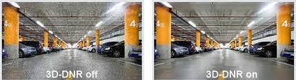

Estuve investigando un poco mas y encontré exactamente el tipo de interferencia que me sucede es ruido Digital , ahora encontré que existe algo llamado DNR que sirve para eso , pero no lo estaría encontrando en el dvr , alguien sabría por donde se encuentra en la parte de configuración? desde ya muchas gracias.
La cámara lo tiene que soportar/tener y puedes cambiarlo buscando como ingresar al menú OSD del modelo de tu cámara o por PTZ.
  • UD10288B_Baseline_TURBO-HD_Bullet&Turret-Camera_User-manual_V2.0.0_20180504.pdf
