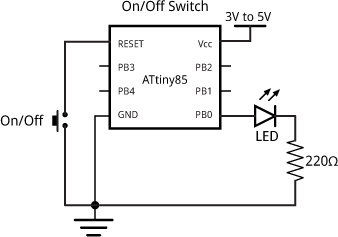

Buenas tardes, estoy viendo un proyecto realizado con Arduino IDE para programar el Attiny85, la idea es que al pulsar la primera vez se encienda la salida, y al pulsar la segunda vez la salida se apague y el uC pasa a sleep:
El código es el siguiente:
Este proyecto es interesante pues utiliza el reset y pasa a modo sleep y consume solo 0.5uA.
El funcionamiento es: 1 pulso prende, 1 pulso apaga y sleep, y asi sucesivamente.
Mi pregunta es si se puede convertir este codigo a C para poder utilizarlo desde Atmel Studio, ¿alguna idea?.

	#include <avr/sleep.h>
int led = 0;
boolean On = 1;
int Power __attribute__ ((section (".noinit")));
void PowerDown () {
  set_sleep_mode(SLEEP_MODE_PWR_DOWN);
  ADCSRA &= ~(1<<ADEN);       // Turn off ADC to save power
  sleep_enable();
  sleep_cpu();
void setup() {
  Power = !Power;
  if (!Power) PowerDown();
  pinMode(led, OUTPUT);
void loop() {
  digitalWrite(led, On = !On);  // Toggle the LED
  delay(1000);                  // Wait for a second
