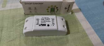

Hola. Yo tengo el mismo problema en un modulo. Se enciende y se apaga solo. Pero compré tres módulos al tiempo. Al cabo de seis meses aprox. empezó a fallarme un modulo de la habitación de mi hijo. Como estaba en garantía me hicieron la devolución y compré otro de la misma marca. También volvió a fallar así que como tenia poco tiempo volvía a cambiarlo pero este tercero vuelve a hacer lo mismo. Se enciende y se paga solo al cabo del rato. Lo bueno de todo esto es que los otros dos funcionan perfectamente. Solo me falla el de la habitación de mi hijo. Alguien me puede explicar que esta sucediendo y si hay solución?
Alguna derivacion en el sistema electrico que provoque una deficiente entrega de energia en el dispositivo en esa habitacion, como prueba tira una extension electrica dentro de la habitacion derivada de una toma donde no falle el interruptor wifi para comprobar que no sea ruido electrico o algun fallo electrico en la linea que va a la habitacion.

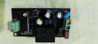

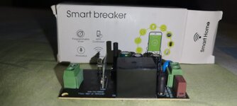

Los 3 módulos que tengo me hicieron lo mismo al cabo de 1-2 meses de uso. En todos los casos era uno de los electrolíticos, que cambiados no volvieron a dar problema, y el primero ya lleva 2 años.
Si no ves ninguno hinchado y no tenés con que medir la ESR cambiale todos. Mientras tengas lugar, por unos de mayor valor (ej: si 220uF --> 470uF).

Compré los tres hace seis meses y este en cuestión hace un par de semanas empezó a fallar. Lo cambié por uno nuevo y al día siguiente falló, lo volvía cambiar por otro en garantía y este tercero vuelve a fallar, Mientras los otros dos siguen funcionando bien. La toma de tierra esta conectada en toda la casa.... lo curioso es que el primero que puse a durado mas o menos 6 meses... pero estos nuevo fallan al momento.
El tema es que son nuevos. El primero pudiera ser que estuviese mal pero los otros dos que cambié son nuevos, no creo que les haya dado tiempo a romperse puesto que al día siguiente ya fallaban....
