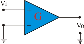

1) Amplificador no invertido:
La señal Vi es aplicada entre la entrada NO INVERTIDA y tierra; y la salida Vo será una señal amplificada de Vi y en fase con ella. La entrada invertida se lleva a tierra.
La función de transferencia que define este amplificador es: Vo=G*Vi. Donde G es la ganancia del operacional

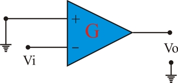

2) Amplificador invertido o inversor:
Ahora la señal Vi se aplica entre la entrada INVERTIDA y tierra; la salida Vo será una señal amplificada de Vi y con una diferencia de fase de 180º . La entrada no invertida se lleva a tierra.
La función de transferencia que define este amplificador es: Vo= -G*Vi. Como dijimos, G es la ganancia del operacional

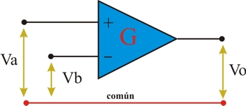

3) Amplificador diferencial:
En cada entrada se ingresa una señal con un punto común.
La función de transferencia que define este amplificador es: Vo= G * (Va - Vb). Donde G ya saben lo que es.

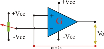

AJUSTE DEL OFFSET
En la primera parte de este minitutorial terminamos explicando el offset de tensión de los amplificador operacionales.
Este es un efecto intrínseco no deseado de estos dispositivos que nos gustaría poder eliminar.
El offset de tensión, lo podemos ajustar variando una de las entradas del amplificador a fin de que anule o compense la tensión a la salida:
a este procedimiento se le llama ajuste de offset o “null-balance” que es un término que solemos encontrarnos cuando leemos sobre electrónica. Este ajuste es muy importante cuando usamos los operacionales en circuitos de medición.
Pero ustedes se preguntarán, “si utilizo la entrada invertida para ajustar el offset, ¿Cómo uso el amplificador?”. Con esto en vista, los diseñadores proveen de dos pines en los encapsulados, que sirven para conectar la resistencia variable y ajustar el offset.
A estos terminales se les acostumbran denominar como “offsett null” en los chips de op-amp. Las hojas de datos de los operacionales indican como usar el “offset null”.

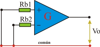

Para el siguiente circuito, si las dos resistencias de base en las entradas son exactamente iguales, la tensión de salida Vo del operacional debe ser cero:
Si estas resistencias difieren en su valor, el operacional tendrá una tensión de salida espuria similar a la que vimos en el offset de tensión.
Por esta razón, deberemos tener mucho cuidado de que las resistencias equivalentes de los circuitos generadores de las señales en los terminales de entradas sean lo más parecidas posible entre ellas, pues si no desbalancearemos el operacional.
Este offset también puede ser corregido con el “offset null”.
A las corrientes que circulan por Rb1 y Rb2 se les llaman corrientes de BIAS o “BIAS currents” y al desbalance que ocasiona se le llama “offset de corriente de entrada” o “Input offset Current” (Los términos en Inglés son para que se acostumbren a estos conceptos comunes en electrónica)

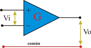

Veamos ahora este amplificador operacional:

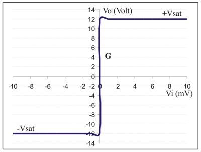

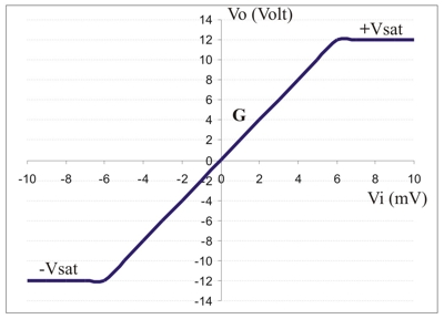

Si hacemos una tabla variando Vi desde –Infinito hasta Infinito y midiendo Vo, y los graficáramos, obtendríamos una curva como la siguiente:
Nota: Los valores mostrados no son reales y se expresan con números sencillo con fines de facilitar el ejemplo.
Este gráfico nos expresa la función de transferencia del amplificador operacional ideal.
Los puntos donde la curva se hace paralela al eje Vi indican la tensión de saturación (positiva y negativa). La pendiente de la recta en la zona lineal es la ganancia G del op-amp.
Escojamos dos puntos cualesquiera de la parte recta, por ejemplo: (-0,005,-10) y (0,004,8) (créanme que estos son dos puntos de la parte recta y recuerden que el eje X está en miliVoltios y el Y en Voltios, de allí los decimales); para este caso hipotético la ganancia sería:
G= (8-(-10)) / (0,004-(-0,005)) = 18/0,009 = 2000
Este amplificador tendría una ganancia de G=2000.
Si el amplificador operacional no tiene realimentación, el offset en sus entradas cambiará en forma descontrolada en la medida que dichas entradas varíen, haciendo que el op-amp trabaje en una forma inestable y no podremos tener lo que se llama un “punto de trabajo”. Nuestro circuito estará siempre en +Vsat o en -Vsat.

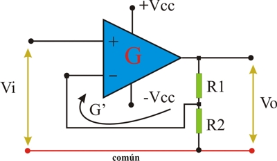

Para poder utiliza un amplificador operacional como un amplificador lineal es decir, la salida es una copia de la entrada pero amplificada, deberemos hacer una realimentación de la salida en la entrada invertida del op-amp. Dependiendo de cómo se haga esa realimentación de la señal de salida, se crearán distintos amplificador lineales con diferentes características.
Para esta explicación, emplearemos un divisor de tensión o voltaje, a fin de tomar solo una muestra de la señal de salida que llevaremos a la entrada invertida.
Con esta configuración hacemos un AMPLIFICADOR LINEAL NO INVERSOR.
Al hacer la realimentación, se establece lo que se denomina “Ganancia de lazo”. Esta ganancia, que hemos marcado como G’, viene dada por la siguiente ecuación:
G’ = (R1/R2) + 1
y se de debe diseñar para que sea mucho menor que G, la ganancia del amplificador
En estas condiciones, la resistencia de entrada de todo el amplificador se ve modificada y valdrá:
Ri’ = Ri * (G/G’)
y la de salida será:
Ro’ = Ro * (G`/G)
Fíjense como la resistencia de entrada se incrementa mucho con el lazo de realimentación mientras que la de salida se disminuye significativamente. En la práctica se alcanzan valores de Ri mayores a 1M Ohm y de salida Ro menores a 1 Ohm (muy pequeña).
Resumiendo las características de este amplificador tenemos que:
1) La señal de salida está en fase con la de la entrada.
2) La ganancia de lazo depende únicamente de R1 y R2
3) La resistencia de entrada es muy grande
4) La resistencia de salida es muy baja
5) Su utilización típica es en amplificador de audio y circuitos de medición.
6) Sirve como “aislador” de señales espurias conectadas a él, eliminándolas por la realimentación.
7) La realimentación elimina los efectos negativos que pudieran aparecer entre la entrada y la salida del amplificador.

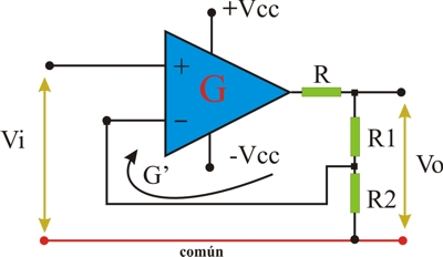

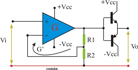

Como ejemplo del punto 7, si una resistencia se conecta en serie con la salida del amplificador lineal no inversor, ella aumentará la resistencia de salida de éste en forma aditiva. Si esto no es deseado, la resistencia en serie se puede colocar dentro del lazo de realimentación reduciendo su efecto aditivo a la salida:
¿Se acuerdan de lo que hablamos sobre los push pull al comienzo del minitutorial?. Ese tipo de circuitos también se utilizan para aumentar el suministro de corriente en los circuitos.
Si quisiéramos aumentar la corriente a la salida de nuestro amplificador, podríamos hacer algo como esto:
El problema es que este tipo de circuito produce distorsión a la señal de salida.

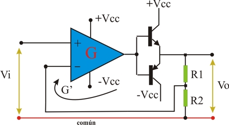

Una vez más, introduciendo el push-pull dentro del bucle de realimentación, reducimos y prácticamente eliminamos esa distorsión:

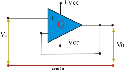

2) SEGUIDORES DE VOLTAJE
¿Qué pasaría si elimináramos las resistencias del divisor de tensión en el amplificador lineal y mantuviéramos el bucle de realimentación?
Como R1 la hemos sustituido por un cable y R2 la eliminamos, R1=0 y R2=infinito.
y si vemos las ecuaciones del amplificador lineal veríamos que:
G’ = 1
Ri’ = G * Ri
Ro’ = Ro / G
La ganancia de lazo de este amplificador es 1, y es la mínima que puede tener un amplificador lineal. Que tenga una ganancia de lazo igual a 1 implica que la señal a la entrada es exactamente igual a la de salida. A este circuito se le llama amplificador de ganancia 1 o seguidor de voltaje.
8) La señal de salida está en fase con la de la entrada.
9) La ganancia de lazo es 1
10) La resistencia de entrada es grandísima
11) La resistencia de salida es bajísima
12) Su utilización típica es en acopladores de impedancia, amplificador de audio y circuitos de medición.

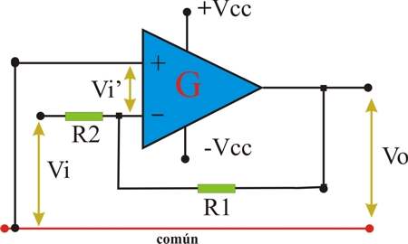

3) AMPLIFICADOR LINEAL INVERSOR
Este tipo de amplificador funciona de manera similar a los no inversores, pero a la salida se obtiene una señal que está desfada en 180º respecto a la de entrada.
La ganancia de lazo y resistencias de entrada y salida de estos amplificador inversores vienen dados por las siguientes ecuaciones.
G’ = R1 / R2
Ri’ = R2
Ro’ = Ro * (1+G’)/G

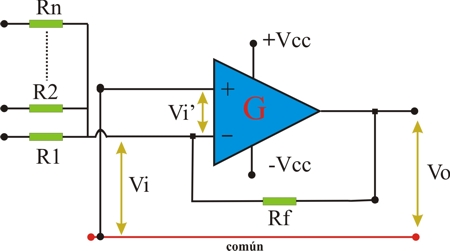

4) AMPLIFICADOR SUMADOR
Este amplificador suma las señales de entrada desde R1 hasta Rn y luego son amplificadas. Si V1, V2, V3…. Vn son las señales de entrada, entonces la señal de salida Vo viene dada por:
Vo = 1/Rf * (V1*R1 + V2*R2 + V3*R3 + …..Vn*Rn)
