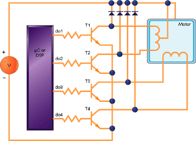

La teoría de control del motor discutida anteriormente en este trabajo puede ser implementada con una solución de hardware únicamente: un microcontrolador o un DSP.
La Figura 8 muestra como puede ser controlado un motor unipolar de dos fases usando transistores e interruptores. Cada transistor necesita tener su base conectada a una de las salidas digitales del microcontrolador. Los emisores deberán ir conectados a tierra y los colectores a los cuatro terminales de las bobinas del motor. El Terminal central del motor irá conectado al Terminal positivo de la fuente de poder.
Cada colector también se conectará a la fuente a través de un diodo a fin de proteger el transistor del voltaje inducido por las bobinas del motor durante su rotación. De más está decir que en la medida que el roto gira, un voltaje se induce en las bobinas del motor. Este voltaje suministrará corriente hacia los colectores de los transistores a no ser que se impida por medio del diodo.
Supongamos por ejemplo, que una salida digital “do1” esta a nivel alto y “do2” está a nivel bajo. Entonces, el transistor de do1 estará polarizado y la corriente fluirá desde +V a través del terminal central común del motor, a través de la base del transistor T1, saliendo por su emisor. Sin embargo, do2 estará apagada, por lo que la corriente no podrá fluir a través de T2. Continuando este razonamiento, podemos deducir la Tabla 3 para poder apreciar la secuencia deseada en las salidas digitales del microcontrolador para poder manejar el motor. Vean la Tabla 4.
Tabla 4: Salidas digitales del microcontrolador para las secuencias de pasos en un motor unipolar de dos fases.

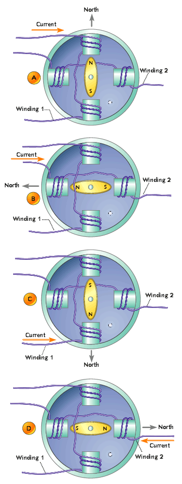

El movimiento de un motor de pasos se hace posible gracias a los cables que son enrollados alrededor de los dientes de un estator, la parte no movible o estacionaria del motor como se muestra en la Figura 1. En general, el cable es enrollado en forma de bobina y es llamado solenoide. En un motor, el cable que es enrollado alrededor de un diente se denomina bobina, arrollado, devanado o fase. Si la corriente está fluyendo en la dirección mostrada en la Figura 1 y vemos el motor desde arriba mirando hacia abajo en el tope del diente, la corriente realiza un movimiento en contra de las agujas del reloj, alrededor de cada uno de los dos dientes. De acuerdo a la ley de Ampere y la regla de la mano derecha, este movimiento de corriente induce un campo magnético con el polo norte del campo apuntando hacia arriba
Supongamos ahora que construimos un dispositivo con dos bobinas en la parte estacionaria y dentro colocamos un imán permanente que puede rotar libremente alrededor de su centro. Esta pieza rotatoria es llamada Rotor.
Figura 2: Un motor de dos fases, dos polos.
![M2.gif](https://www.forosdeelectronica.com/upload/MarceloFiles/Steppers/M2.gif)
El motor simple mostrado en la figura 2a, es llamado motor de dos fases y dos polos porque el estator tiene 2 fasis (bobinas), y el rotor tiene dos polos magnéticos, norte y sur. Si hacemos pasar corriente a través de la bobina 1 en la dirección mostrada en la figura 2a (sin ninguna corriente en la bobina 2), el rotor naturalmente se alineará a si mismo en la dirección mostrada, con su polo sur apuntando a la dirección norte del campo magnético del estator.
Ahora cortamos la corriente de la bobina 1 y se la aplicamos a la bobina 2 en la dirección mostrada en la Figura 2b. El campo magnético del estator apuntará a la izquierda, y el rotor girará de tal manera que el polo sur se alinee con este campo magnético del estator.
Luego cortamos la corriente de la bobina 2 y se la aplicamos nuevamente a la 1 en la dirección mostrada en la Figura 2c. Noten que la corriente de la bobina 1 es opuesta a la que se muestra en la Figura 2a. Esto resultará en un campo de estator apuntando hacia abajo, por lo tanto el rotor girará a la posición donde nuevamente su polo sur quede apuntando hacia abajo.
Nuevamente cortamos corriente en la bobina 1 y se la aplicamos a la 2 en la dirección mostrada en la Figura 2d. Esto producirá un campo de estator apuntando hacia la derecha, por lo que el rotor girará a la posición en donde su polo sur esté apuntando a la derecha
Finalmente, quitamos corriente de la bobina 2 y la aplicamos a la 1 en la dirección mostrada en la Figura 2a, regresando el rotor a su posición original.
Hemos completado un ciclo de excitación eléctrica de las bobinas del motor, mientras el rotor ha girado una revolución completa. En otra palabras, la frecuencia eléctrica del motor es igual a su frecuencia mecánica.

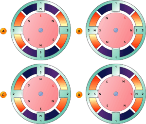

En otro ejemplo, la Figura 3 muestra cuatro pasos eléctricos de un motor bipolar de seis polos. Como se muestra, el rotor consiste de tres magnetos permanentes y, por consiguiente, seis polos magnéticos.
Aplicando la misma lógica anterior, podemos analizar el movimiento del rotor, las corrientes aplicadas a las bobinas de la armadura y los grados de rotación

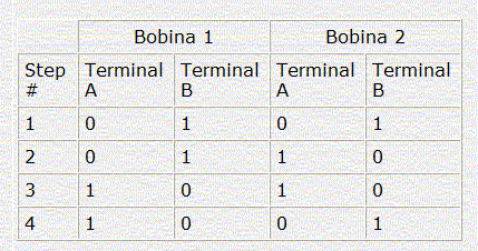

Debido a que la corriente puede fluir en cualquier sentido en los terminales de las bobinas, al motor se denomina “Motor Bipolar” y a la secuencia de manejo “Secuencia Bipolar”. Un “driver” para motor bipolar usualmente esta construido con un circuito denominado puente H (H Bridge). En la Figura 5 se muestra el esquemático básico de un puente H conectado a dos terminales de un paso a paso. Una fuente de poder DC constante (cuyo valor depende de las especificaciones del motor), se conecta al puente H a través de una resistencia. El circuito se conmuta por medio de “switches” (marcados como S1, S2, S3 y S4) a los dos terminales de la bobina. El arreglo mostrado en el esquemático luce como un H mayúscula, de allí su denominación de puente H.
![TabStep1.gif](https://www.forosdeelectronica.com/upload/MarceloFiles/Steppers/TabStep1.gif)
Tabla 1: Polaridades en los terminales de la bobina para una secuencia de paso de dos fases.
En la Tabla 1, vemos que el primer paso requiere de un 0 lógico en el Terminal 2A y un 1 lógico al Terminal 2B. Podemos hacer esto cerrando los interruptores S1 y S4 y abriendo S2 y S3. El segundo paso requiere de un 1 lógico en 2A y de un 0 lógico en 2B, lo cual logramos cerrando S2 y S3 y abriendo S1 y S4. Análogamente hacemos el tercer paso manteniendo S2 y S3 cerrados y S1 y S4 abiertos, y el cuarto cerrando S1 y S4 y abriendo S2 y S3.

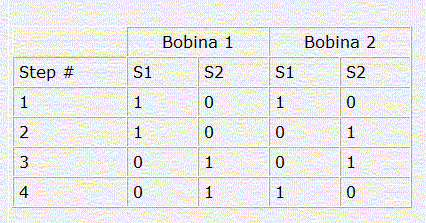

Podemos seguir una línea similar de razonamiento para la bobina 1. Vemos entonces que un par de puente H pueden ser usados para generar toda la secuencia de excitación. Esto genera la Tabla 2, en la que se muestra la posición de los interruptores o “switches” para cada paso.
![TabStep2.gif](https://www.forosdeelectronica.com/upload/MarceloFiles/Steppers/TabStep2.gif)
Tabla 2: Posición de los interruptores para una secuencia de paso de dos fases.
Fíjense que si R=0 y S1 y S3 se cierran a la vez, la corriente a través de los interruptores será infinita. Esto producirá un daño a la fuente de poder y a los interruptores. Además, la resistencia disipa potencia y hace que el driver sea menos eficiente pero provee protección contra corto circuitos.

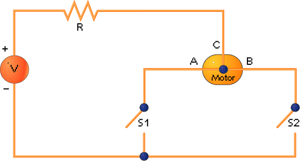

Un motor unipolar es similar a un bipolar excepto que cada bobina tiene un terminal central común que es accesible desde el exterior del motor. El Terminal que está arriba lo hemos llamado B y el de abajo, A, y al que viene del centro de la bobina lo hemos llamado C.
Muchas veces nos enfrentamos a motores en los que sus terminales no están identificados. Conociendo como los “steppers” están construidos, podemos determinar que cable está asociado con cada bobina, simplemente midiendo la resistencia entre sus terminales. La resistencia entre terminales que pertenecen a bobinas distintas será infinita. Si la resistencia medida entre A y C
Es 100 Ohm entonces, entre B y C será también 100 Ohm y entre A y B 200 Ohm. En este caso, la resistencia de 200 Ohm se denomina “Resistencia de Bobina”

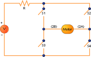

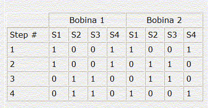

La Figura 7 muestra el circuito de “driver” o circuito manejador para un motor unipolar de una fase. Podemos ver que con S1 cerrado y S2 abierto, la corriente fluirá de derecha a izquierda a traves de la bobina. Con S1 abierto y S2 cerrado, la corriente fluirá de izquierda a derecha. Entonces, podemos cambiar la dirección del flujo de corriente usando solamente 2 interruptores.
Las secuencia de la posición de los interruptores para un driver de motor unipolar se muestra en la Tabla 3.
![TabStep3.gif](https://www.forosdeelectronica.com/upload/MarceloFiles/Steppers/TabStep3.gif)
Tabla 3: Posición de los interruptores para una secuencia de paso de dos fases en un motor unipolar.
Los motores unipolares son simples de controlar. Si embargo son mecánicamente más complicados que los motores bipolares debido a que tienen un terminal central común, además son generalmente más caros que los bipolares. Debido a que la corriente eléctrica fluye en una sola dirección a través de la mitad de las bobinas que posee el motor, producen la mitad del campo eléctrico que los bipolares y por ende generan menos torque que estos últimos.

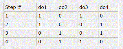

![TabStep4.gif](https://www.forosdeelectronica.com/upload/MarceloFiles/Steppers/TabStep4.gif)
Ahora que conocemos el hardware y la secuencia de las salidas digitlaes necesaria para el manejo del motor, podemos escribir el software para nuestro microcontrolador/DSP favorito a fin de implementar la secuencia mostrada.
