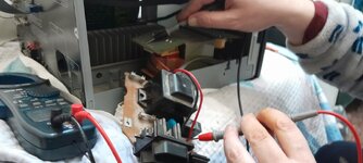

Estoy midiendo componentes en la entrada de AC de un amplificador Kenwood (lo comenté en el arenero) y he podido medir el rele de entrada delante de un transformador y este mide bien, habré y cierra correctamente, de echo, cuando enchufo el amplificador, no para de activarse y desactivarse.
Esta claro que algún problema tiene. He medido un diodo zener, un varistor y los fusibles y todo ok. Hasta repase todas las soldaduras del transformador negro.

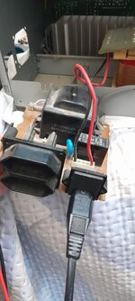

Pero acabo de medir continuidad en el conector de cable rojo y negro, que va aún pequeño transformador negro, (dejo imagen), y al medir continuidad en un extremo del cable rojo en la placa inferior a el cable rojo que va al transformador grande de la derecha hay continuidad claro, pero mido continiudad en el extremo cable rojo con cable negro que va al transformador grande y también hay continuidad 🤔.
¿Es normal que allá continuidad del extremo del cable rojo al cable negro?. Aquí me pierdo como gato en discoteca 🙂.
También conecte a las salidas auxiliares que dan voltaje a dos módulos más que soportan hasta 100w Max, y lo que coneto ahí..... cuando el equipo se pone a abrir el rele y cerrarlo como loco, estas dos salidas de enchufe, también apagan lo que está conectado a estos.

PD: Se me paso comentar..... medí voltaje en ac donde marcó en la imagen, y el voltaje va loco, 230v 136v 128v y a si sin parar de variar o fluctuar.

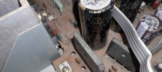

Acabo de practicar un truquito por lo menos para mi que yo no sabía hasta hace 1 año y que vi en youtube aún técnico ejemplar.
Agarre la pistolita de calor, y calenté cuanto penas estos dos condensadores de filtro.
Ha calentar un poco los 2, enchufo rápido el amplificador, y ahora ya no se vuelve "loca" y no se apaga el amplificador, actúa bien, pero en unos segundos........ El audio cae y disminuye el sonido hasta que se queda mudo.
Quiero pensar, que mientras desenchufo la pistola de aire y vuelvo a enchufar el amplificador, estos dos condensadores se van enfriando ya que los entibio un poco no más, y va perdiendo el sonido poco a poco.
Estos 2 condensadores como verán, son de 5600uf M y 50v. ¿Que piensan ustedes? ¿Será esto?. Yo creo que si.........

Ese truco de calentar los condensadores es muy antiguo. Lo he hecho con secador de mano y con la punta del soldador en la tapa metálica superior..
Hala...a cambiar condensadores.. 😉
Yo lo aprendí hace un año, me pude imaginar que este "truco" tiene sus años, más años casi que la gramola 😂, pero no lo sabia hasta entonces 🙂.

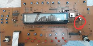

Gracias amigos, buenas noches.
El círculo marcado a la derecha de la imagen, son esos dos condensadores que no marcan polaridad ni + ni una franja negativa en el cuerpo del propio condensador. Debe de funcionar sin polaridad parece.

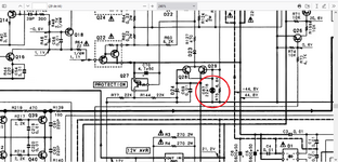

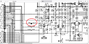

Ahora tengo una duda con el único condensador pequeño que me dejé sin cambiar de la pcb main board porque no veía el símbolo + en placa, ni la franja oscura en el cuerpo del mismo, por ese motivo me deje uno sin cambiar.
Les dejo la imagen del condensador que menciono:
Es el C68 que dice el manual de servicio, pero en pcb física pone C67 pero bueee....

Gracias @Pinchavalvulas. El C7 y el C8 los tengo cambiados, están en la pcb frontal. Como van sin polaridad, puse la patita negativa en las pistas hacia el condensador que está más arriba C18 conectando sus patas negativas al mismo.
Veo en el esquema completo y siguiendo la pista de el C68 va hacia la patita negativa del C36 o sea, la patita abajo hacia C36.
El C67 veo que va primero a dos transistores primero base y el otro a emisor y pista positiva.
Ya está claro, si me confundí en alguna cosa, rectificarme, después me pondré a ello, espero que me queden condensadores de ese valor y voltaje.
