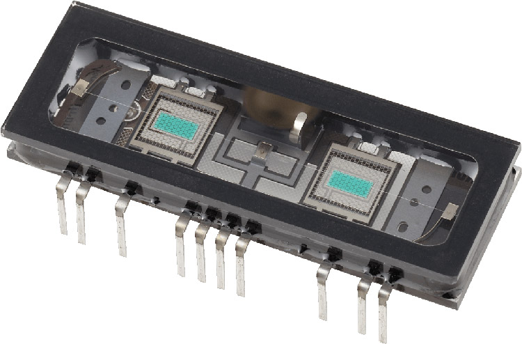

El Nutube 6P1 es un triodo doble directamente calentado (tubo de preamplificación), y aunque es un tubo de vacío, puede operar a bajas tensiones y con bajo consumo de energía.
El 6P1 es un pequeño tubo de vidrio que es de una calidad extremadamente alta y, en comparación con los tubos de vacío convencionales. logra consumo de energía excepcionalmente bajo, generación de calor suprimido y una larga vida útil (30.000 Horas) por medio de su construcción interna de tipo calentamiento por corriente directa. Según Korg el Nutube ofrece una linealidad excepcional.El sonido único del tubo de vacío, cargado con ricos armónicos, garantiza una alta calidad de sonido.Incluso cuando se utilizan circuitos de distorsión, el Nutube tiene tonos de distorsión sensibles que conservan la característica agradable del contornos de un tubo de vacío. El ensamblaje automatizado elimina las fallas tempranas y asegura que haya una variación mínima entre los productos terminados. El voltaje de funcionamiento del ánodo del Nutube es de 5VDC.
Este tubo es producido en la fábrica Noritake Mie en Japón.

!Jajajajaja , una moderna versión de Valvula termoionica en encapsulamento de un Circuito integrado y aun funcionando con bajas tensiones DC!. :eek: :eek:
Recorda en mucho un Display Fluorescente.

He buscado en google y dicen que dura 30.000 horas y cuesta unos 50 dolares. Ya hay amplificadores Vox que lo llevan:unsure:
Quizás Nutube, se halla inspirado en el último intento tecnológico de la industria de los años 60, en mantener a las válvulas de recepción compitiendo ante el avance ininterrumpido y arrasador de los transistores, bueno... todos sabemos como terminó la historia.... :rolleyes: .-
Este último avance en la miniaturización de las válvulas, se llamó Nuvistor, desarrollo de la RCA, eran muy pequeños, y se hicieron triodos y tetrodos, su campo de aplicación fue en televisión, audio, am/fm, etc., y algunas aplicaciones en RF, eran muy confiables, y se fabricaron millones, en América, Europa, y Asia.-

Se ve realmente pequeño el nuvistor incluso mas que el Nutube, hay que tener en cuenta que este ultimo es un triodo doble pero aun asi el nuvistor tiene lo suyo, lastima que no se pueda ver lo que sucede dentro por su empaque metalico externo.

No va dar más potencia, porque no es una válvula de potencia, es amplificadora de tensión, es un doble triodo de mediano µ : 14.5, similar en cuanto a µ a la convencional y archiconocida 12AU7/ ECC82 con µ : 17.-
Precisamente este nuevo dispositivo es para audio de baja señal (preamplificadores, amplificadores para auriculares, etc.).

Es una excelente innovación tecnológica, ya hace casi tres años que están en el mercado, y se va imponiendo en los pre de guitarra de alta calidad, e incursionando en previos para audio con muy buenos resultados, si leyeras las características técnicas, veras que tiene menos ruido y niveles de distorsión que la válvulas convencionales, no obstante su precio es alto, entre 40 y 50 dólares, si las comparas con las convencionales que se fabrican ahora (cuya calidad es mediocre), la diferencia es mucha, ahora si la comparas con convencionales NOS, cuyo precio oscila entre 40 y 100 dolares (12AX7/7025/ECC83, RCA, Mullard,Silvania,etc.), ya el nuevo dispositivo no es tan caro :) .-
