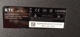

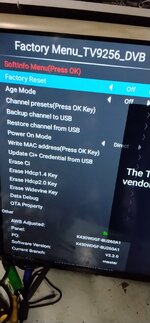

KTC 43GFS-FDVB 9216M6C1 K430WDGF-BU260A1 - firmware USB para desbloqueo
Estoy buscando el firmware correcto para instalación por USB, preferiblemente MstarUpgrade.bin / PKG / recovery firmware, compatible específicamente con este panel y esta placa.
No quiero instalar firmware de 32" o 42" ni de otro panel, para evitar dañar el televisor.
¿Alguien dispone del firmware USB correcto para 9216M6C1 + K430WDGF-BU260A1 o sabe cómo eliminar este bloqueo?
Puedo adjuntar fotos de la etiqueta del televisor y del Factory Menu.
Muchas gracias.

Mi televisor es:
KTC 43GFS-FDVB
Mainboard: 9216M6C1
Panel: K430WDGF-BU260A1
Software: V2.2.0
¿Cuál de esos firmware USB es compatible específicamente con el panel K430WDGF-BU260A1?
¿Puedo usar el firmware KIVI o CHALLENGER, o necesito una versión específica para este panel?
No quiero arriesgarme a dejar el televisor sin imagen o bloquear la placa.
Muchas gracias.
Posiblemente cualquiera de los dos, pero la variante predominante del panel es BU260A100, si lees el modelo completo en la etiqueta del panel.
Pero el panel K430WDGF tiene algunas variantes, como la BS260A100, DD200A100, etc.
No hay forma de saber para qué panel vienen esos firmwares, ya que en MediaTek MT9216 están cifrados.
Lo que puede pasar es que la imagen quede invertida o solarizada, lo cual se resuelve desde el menú de servicio o cambiando el Project ID.
El TV quedaría sin imagen si instalas un firmware para 32" o superior a 50".
Sí puedes, pero con los posibles inconvenientes mencionados, aparte de que posiblemente requieras otro control remoto.
La placa no tiene porqué bloquearse al instalar el firmware, aunque ese es el problema que mencionas, sin especificar qué tipo de bloqueo.
Los que nos dedicamos seriamente a la reparación de TV, siempre realizamos una copia de la eMMC para cualquier problema eventual.
Si no te quieres arriesgar, entonces compra el firmware original en sitios de confianza.
