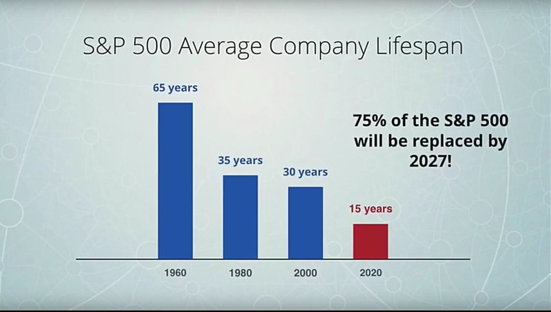

Otra vez confirmo que comparto lo recien publicado! He encontrado otro piezita de información que documenta el increible paso en el que cambios tienen lugar:
Esta velocidad de cambio se refleja en el cambio del tiempo de vida promedio de empresas. Cuando en los 60 se asumía que una empresa persistiría unos 65 años, significa que el modelo comercial y el uso de sus productos persiste varias generaciones, hoy solo son 20 años y se estima que en el 2020 solo serán 15 años. Esto refleja una de las consecuencias de la revolución tecnológica y en consecuencia cambios que afectan todos los sectores que encontramos en una vida! Si tomo como un ejemplo el PC! En los 80 apareció el PC de IBM. Hoy, en el 2016, vemos que el mercado del PC esta siendo transferido en muchos sectores al smartphone y las tabletas. Windows 10 simula la superficie que conocemos de estos sistemas tratando así de facilitar el uso por usuarios de las generaciones acostumbradas al smartphone y las tabletas. En solo 40 años el PC a sido reemplazado por el smartphone y las tabletas en los entornos no empresariales. Aunque estoy seguro que muchos de ustedes podrán dar ejemplos de que también en estos sectores el cambio ha ecotrado su ruta de entrada!
Si asumimos que los sistemas conectados a la red hoy 2015 empiezan su explosivo desarrollo, en 5 años jugarán un papel muy importante comparado con hoy! Para el 2025 probablemente la primera generación ya habrá alcanzado un alto grado de madurez y nuevas posibilidades técnicas y modelos de comercialización pudieran empezar a reemplazar lo que vemos hoy como la primera generación de sistemas conectados!
