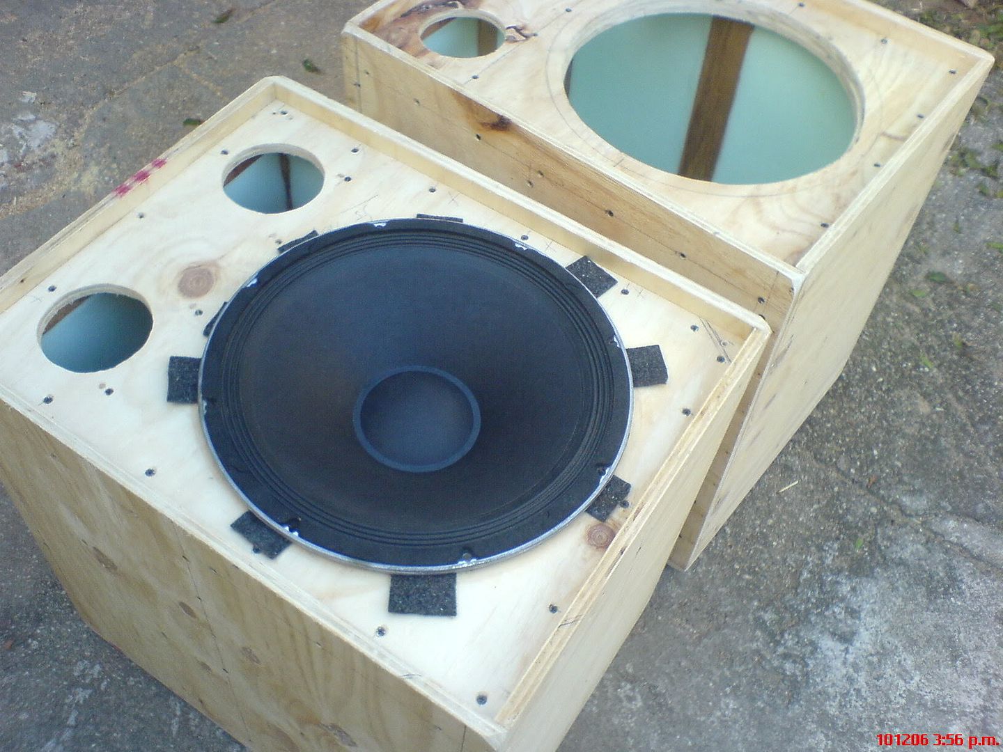

Hola! vengo a hablar de este tema si se puede armar una caja acustica para un parlante de 6" con esta madera "triplay" :unsure:
Digo que si se puede hacer ya que esta madera es muy delgada facilitando la vibracion y ruidos parasitos :LOL:
....¿Algun rellendo dentro de la caja para evitar las vibraciones?
...¿ colocar soportes dentro de la caja?
QUe opinan? se podria? alguna teoria ? O talves si se pueda alguien que ya haiga experimentado con esto? gracias comenten opinen..saludos!
Soportes. Es obligatorio cuando se usan calibres de madera delgada.
Y con soportes, me refiero la raya que se ve en el cajón destapado. Va en todas las caras, menos en la frontal.
