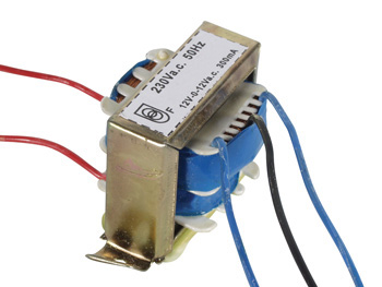

En la salida de los transformadores tenés tensión alterna o continua? Quiero decir.. no quiero confundir estoquisiera alimentarlo usando un transformador de 12v o 9V (dispongo de ambos... la idea es usar solo uno) Ambos de 1 Amper.
¿Comprobaste que las pilas están en serie? Probablemente lo estén.Considerando que cada aparatito usa 3 pilas AAA, serian 4.5V por cada aparato
Esas linternas consumen muy poco, pongo la mano en el fuego que menos de 1W. Y con 12V y 1 A tenés 12W. Si usás un 7805 tenés una salida de hasta 1.5 A a 5V = 7.5 W..quisiera alimentarlo usando un transformador de 12v o 9V (dispongo de ambos... la idea es usar solo uno) Ambos de 1 Amper.
El consumo de corriente sería 1000mAh/70h = 14.29 mA y la potencia 14.29mA*4.5V = 64.31 mW.. Todo esto parece realmente poco..
