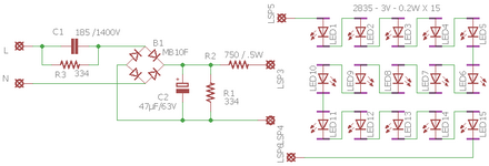

Se tomó entonces la de modelo GRAN LUZ de 9W. Su casco transparente resultó fácil de doblar, por las orillas y despegó relativamente fácil del casco base.
Aquí se anexan diferentes imagenes de sus partes componentes:
Aquí se puede apreciar el interior del casco base y la parte posterior de la PCB
con los unicos condensadores de este circuto. La PCB parece ser de fibra de vidrio.
En esta imagen se ven, el resto de componente sobre la cara superior de la PCB.
Aquí el diagrama del circuito con todos sus componentes.
De aquí se pudo determinar que, el circuito, por una fuente de alimentación del tipo "Capacitivo". Partiendo de los terminales de R1|C2 sigue la serie compuesta por R2 y los LED del 1 al 15 (Esta numeración no aparece en la PCB. Sí en el esquemático).
Mediciones eléctricas:
Sobre R2(75Ω) se midieron 3.8V, por lo tanto se obtuvo I = 0,0507 A = 50,7 mA (I = V x R = 3,8 * 75 = 0,0507). Esta corriente pasa a ser, por tanto I-LED.
La tensión máxima sobre R1|C2 puede alcanzar los 170 V @ 120 VAC, si la serie R2+LEDs quedase abierta. Sucediendo tal cosa, el candesador C2 estallaría, ya que, la tensión de aislamiento de este, es solo de 1/3 de la que podría alcanzarse, dandose la circunstancia descrita.
Según el condensador C1|R3 se determinó la corriente máxima que podría entregar este circuito.
Comenzamos con la XC de C1: XC = 1 / 2πfC = 1470Ω @ 60Hz
La X-Total R3|Xc1 = 1467Ω
Por lo cual, la Imáxima podrá ser de 0,085 A = 85 mA @ 120 VAC.
Los LEDs instalados son del tipo 2835 de 3.2V, 0,2W. Imax 60mA (Según Datasheet).
En este montaje funcionan a 50 mA, por lo tanto su potencia que da reducida a 3.2V X 0,0507 = 0,163 W. Multiplicado por 15 unidades nos da un máximo de 2,44 W.
Según medición, sobre R1|C2 tenemos 52V y, calculamos potencia a partir de allí: 52V * 0,0507A = 2,64; recordando que comprende la potencia disipada por R2.
