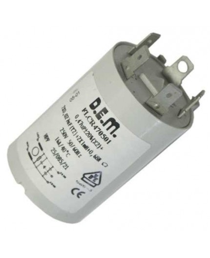

Habrás cambiado el frontal, y sigue igual. Mira si hay fusibles en otras placas por algún lado. En la entrada de la corriente, llega a un filtro antiparásito, tiene su salida, comprueba si hay tensión, empieza desde ahí.
Si es así, puedes probar quitar el filtro antiparásito y puentear su camino directamente.
