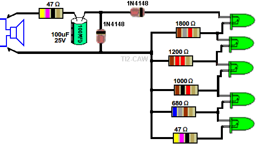

Como hacer unos leds ritmicos con pocos componentes
para hacer unos leds ritmicos necesitas:
-5 leds
2 R=>47 Ω
1 R=>1.8k
1 R=>1.2k
1 R=>1k
1 R=>680 Ω
1 capacitor=>100ufx25v
2 Diodos=>1n4148
la mayoria de los componentes los puedes encontrar en electrodomesticos viejos.¡¡Haz un pcoco de reciclaje electronico!!!!!
el montaje es muy facil si quieres lo puedes hace en una baquelita o puedes acerlo solo conunos cuantos cables aca leas dejo una imagen de como se debe hacer
esta es del circuito con simbolos
aca les anexo el esquema en liva wire y el pcb de pcb wizar si no tienen los programas mandenme unos mensajes a mi correo y hare un tuto de como descargarlo y les aviso o sino busquenlo por hay en la web aca les dejo un rar con los archivos
