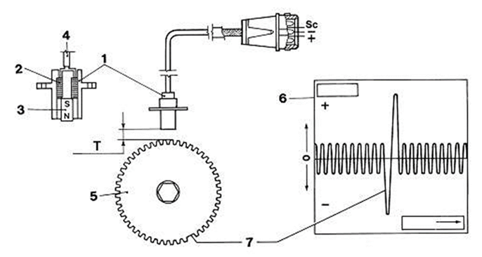

quiero simular a las rpm de un auto
la señal amarilla de la foto que adjunto es la que quiero sacar pero con 30 pulsos y una pausa de apadado de dos pulsos en la posicion minima de potenciometro
la idea es poner esta senal en una memoria de carro y simularlo que esta enviando las señal el motor del auto y poder ver si funciona ...

Vos queres simular la polea dentada del motor? si es asi hay que hacerlo de otra forma
Si es así deberian ser 60 pulsos menos 2 para la marca de referencia.
Siempre son esa cantidad de pulsos lo que varía es cuantas veces por minuto se producen un tren completo.
60pulsos son 1RPM la velocidad de ralentí de un auto son 600RPM por lo tanto 600x60=36000 pulsos y cada 1000 RPM tenes 60.000 pulsos por minuto visto de otra forma son 600Hz para 600RPM y 1Khz para cada 1000RPM
El sensor debe recibir esa cantidad de pulsos para que la ECU funcione bien
Arduino trae un ejemplo de un motor paso a paso, que por un lado se fijan los pasos y por otro se varia la velocidad con un potenciometro.
Pero recuerda si lo quieres aplicar a un carro si cuando baje de las 600RPM el motor se detiene.
Para llevarlo a cabo tendras que definir un tiempo T1 que es la duración de un pulso tedras que enviar 58 T pulsos + 2T los primeros tendran un valor alto, los últimos 2 un valor bajo y repetir.
Tu potenciometro ahora definira el tiempo T de cada pulso el valor mínimo de Tmax debe estar acorde para 600 RPM, y Tmin para las máximas RPM que desees simular.
