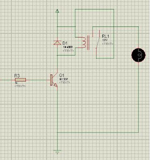

Necesitaría un relé de dos polos dos posiciones, los relé que aparecen en el programa no me sirven, alguien tendría la amabilidad de mandarme alguna actualización para agregar los relé?
Pero este tipo de relé no lo tiene o no lo encuentro en mi Multisim, Gracias de antemano-
