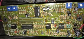

Hola necesito saber la entrada de medición de potencia directa de esta placa de protección de m31 tengo conectada la entrada de potencia reflejada(roe), alimentación, y las demás pero no tengo marcado el pin de la potencia directa según manual técnico es a través de la R30 pero en la placa no está marcado. Si alguien tiene una Foto de esta placa conectada les agradezco

La que eh visto solo tiene de R.O.E., pero basicamente utiliza un integrado tipo "vumetro" (LM3915 o similar), y ahí aplican la entrada de audio y R.O.E., si sigues el circuito, puedes determinar cuál es la entrada, que seguramente vaya a un integrado primero...
Fotos del otro lado del PCB?
Claro, según manual dice que la entrada al lm324 es a travéz de la pata de la r30 pero quería saber porqué en el equipo está la llave de modulación y potencia, por eso consulto si alguien tiene una foto del pcb con sus conexiones, les agradezco.
