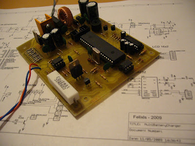

Ingeniero felik como estás, he gastado, he armado , he bajado hex, he checado bien y nada funciona el LCD no prende nada :cry: espero tu respuesta ing. felix mi LCD es 16x2.

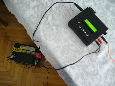

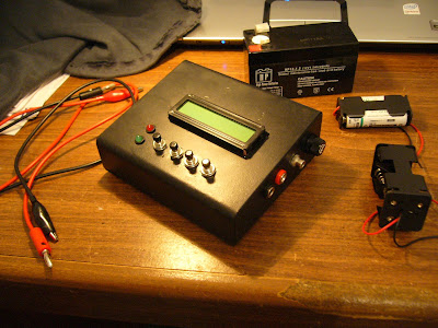

Hola ! Por fin ya he echo andar mi cargador de batería, me costó mucho trabajo en repasar todas las pista sin descansar dia y noche ! He estudiado todo el esquemático, también cómo funciona, veo que es muy facil, muchas gracias Ing. Felix por compartirlos. :) :) :) Estoy muy feliz !
Funciona bien éste proyecto cargador universal.
Las batería que he cargado funcionó :
Bateria de 9 voltios @ 100 mAH Cargado.
Bateria de 12 voltios @ 2.2 AH Cargado.
Bateria de 12 voitios @ 17 AH No los carga nada solo aparece voltaje de 12 voltios y la corriente en 0 mA durante 15 minuto aparece END
Bateria de 6 voltios @ 2.9 AH Tampoco, no los carga.
