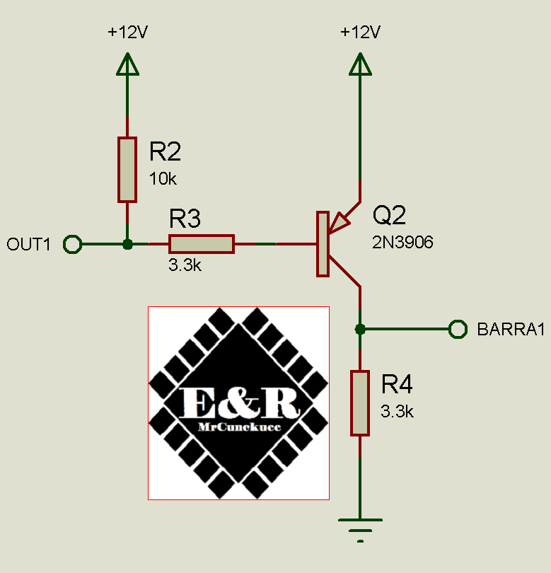

No funcionara, prueba con esto
Es un problema de polarización
